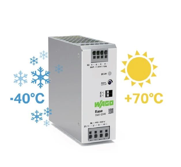

  01宽温运行 稳如磐石
  可在-30°C至+70°C的宽温度范围内工作,支持-40℃极寒环境启动。

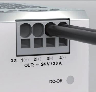

  02快速接线 轻松布线
  具有Push-in CAGE CLAMP®成熟技术,可确保快速、可靠、免工具连接,同时具有良好效率。

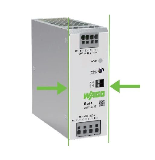

  节省控制柜安装空间,240W型号仅有52mm宽。

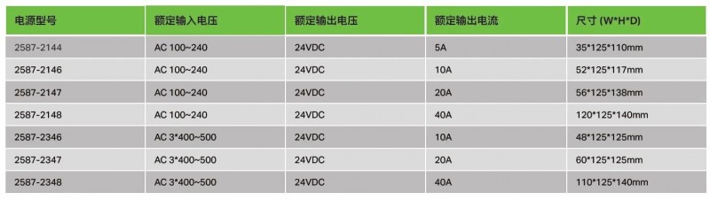

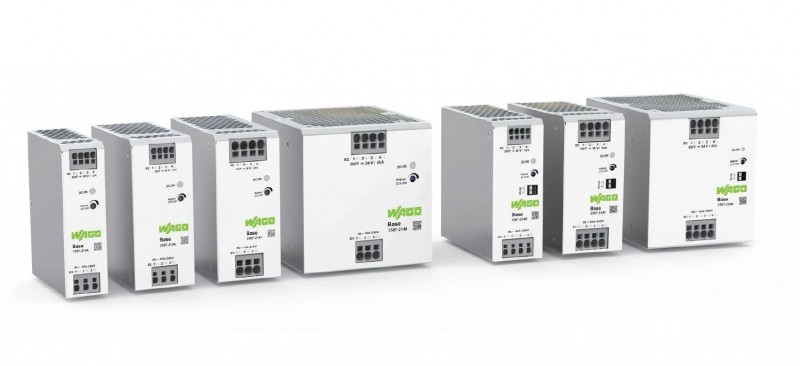

  产品型号概览
  无论常规应用或具有更高功率需求的自动化应用,万可贝斯系列电源始终能为用户提供恒定电压。例如,机械制造、基础设施、光热发电、城市轨道以及半导体等行业及领域。
