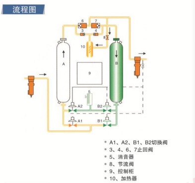

工作原理与流程:

新一代吸附式干燥机,综合变压吸附和变温吸附之优点,在常温高蒸汽分压下吸附(工作);在较高温度,低蒸汽分压下解析(再生),即吸附剂在吸附过程中吸附的水分,在再生过程依靠高品质再生气(加热干燥的空气)的热扩散和低分压两种机理的共同作用而得以彻底清除。
吸附:湿空气从下管系经A1阀进入A干燥罐体,自下向上流过吸附剂床,干燥后的空气从上管系排出。
再生/吹冷:少量干燥空气(约6%)通过上管系再生气调节阀减压后进入加热器加热,这部分热空气(称为再生气)进入B千燥罐。对B罐体内的吸附剂解析再生,恢复吸附剂的干燥能力,再生气通过下管系B2阀和消音器排放到大气中。
均压:吸附剂再生结束后,B2阀关闭,B干燥罐逐渐升压至在线工作压力,准确切换。
切换:下管系B1阀打开,A1阀关闭,A2阀打开,A、B两干燥罐完成切换,B罐进入吸附,A罐卸压再生。工作顺序、工作时间及加热温度由控制器自动控制完成。
