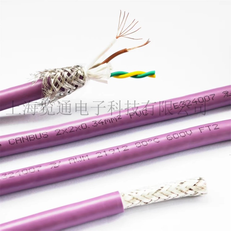

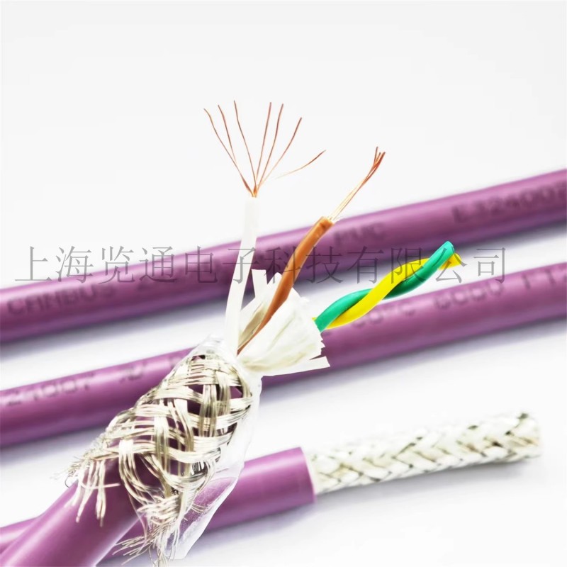

 紫色canbus4*0.34标准总线   紫色canbus4*0.34    canbus2*2*0.34   canbus总线4芯0.34    四线canbus通讯总线   24AWG总线canbus

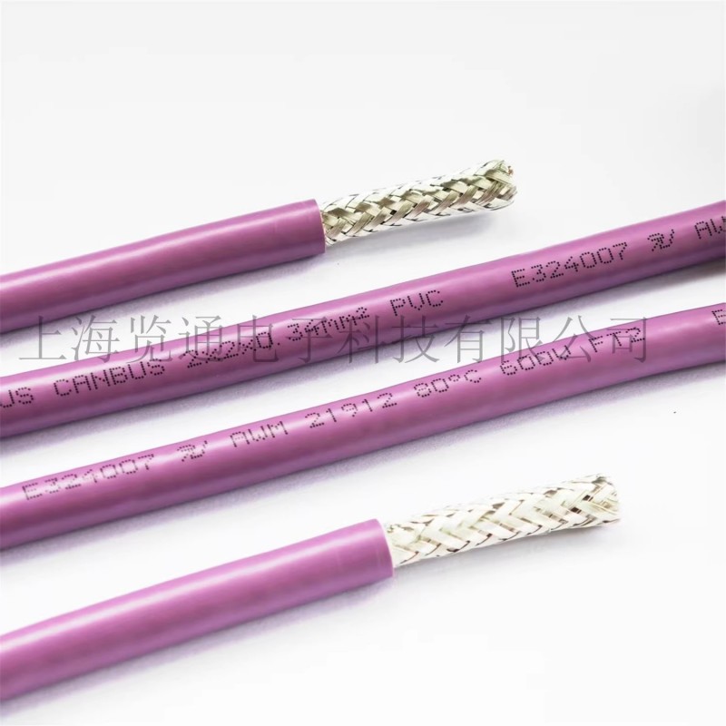

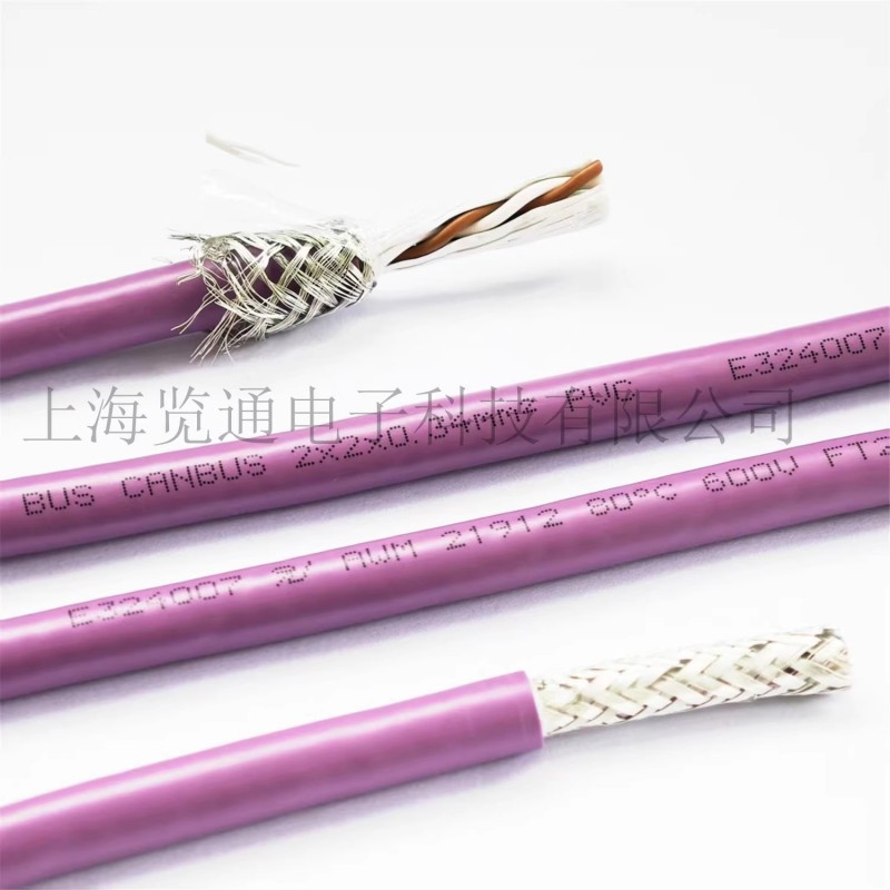

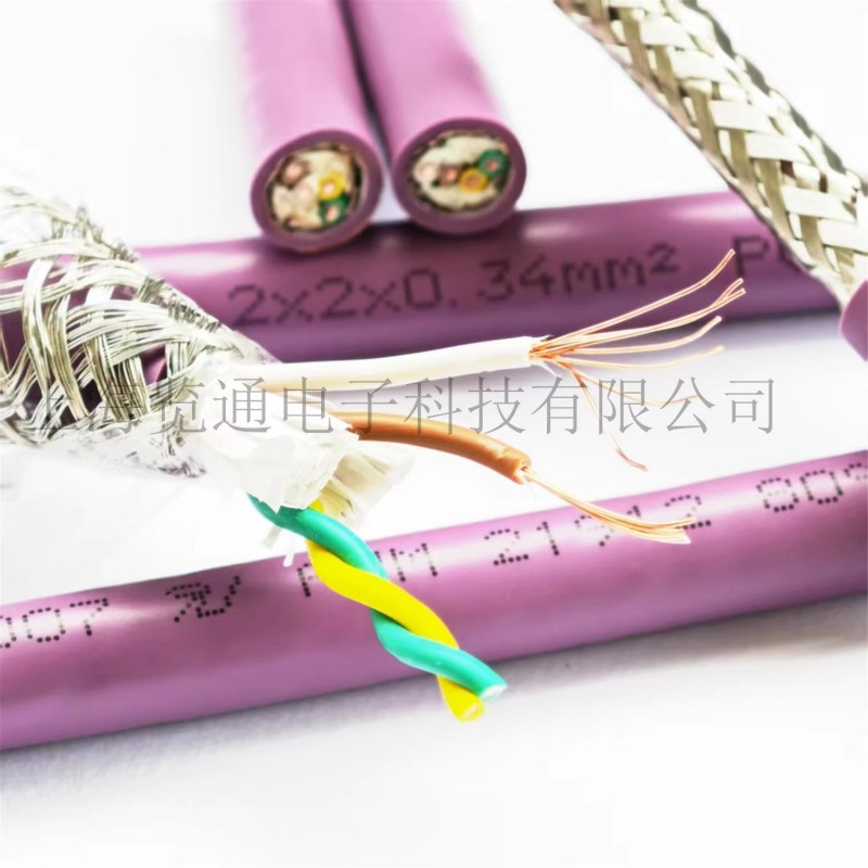

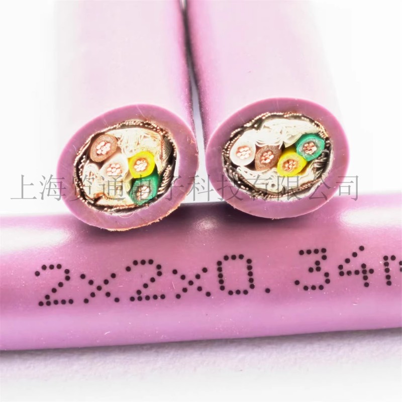

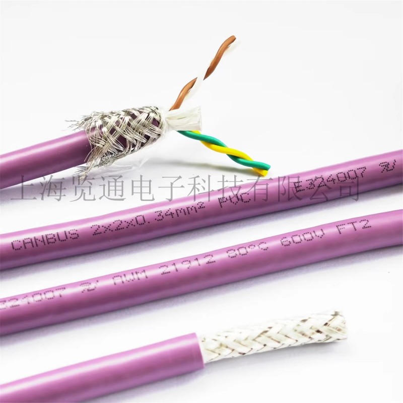

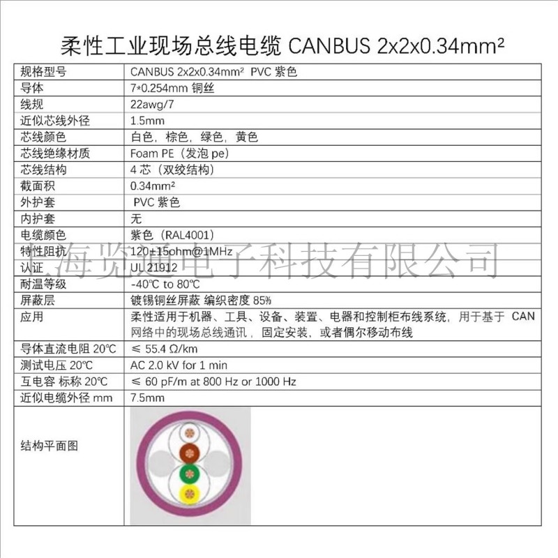

柔性工业现场总线电缆 CANBUS 2x2x0.34mm² 的参数表,信息如下:
电缆型号:CANBUS 2x2x0.34mm² PVC 紫色
导体:7×0.254mm 铜丝,线规 22awg/7
芯线参数:近似芯线外径 1.5mm ,颜色有白色、棕色、绿色、黄色;绝缘材质为 Foam PE(发泡 pe),结构是 4 芯(双绞结构),截面积0.34mm²
护套与颜色:外护套 PVC 紫色,无内护套,电缆颜色紫色(RAL4001)
电气特性:特性阻抗 120±15ohm@1MHz ;导体直流电阻 20℃时≤55.4Ω/km ;测试电压 20℃时 AC 2.0 kV for 1 min ;互电容标称 20℃时≤60 pF/m at 800 Hz or 1000 Hz ;近似电缆外径 7.5mm
其他参数:认证 UL21912 ;耐温等级 - 40℃ to 80℃ ;屏蔽层为镀锡铜丝屏蔽,编织密度 85% ;应用于机器、工具等布线系统,CAN 网络现场总线通讯,可固定或偶尔移动安装 。
