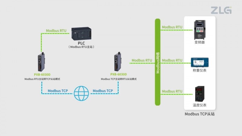

  1. 设备连接与配置
  在PLC主站端,将PXB-6030D的工作模式设置为“Modbus RTU主站转TCP从站”。
  在从站端(如仪器仪表、变频器等),将PXB-6030D的工作模式设置为“Modbus TCP主站转RTU从站”。
  将两台PXB-6030D接入以太网,通过以太网实现远距离通信。
