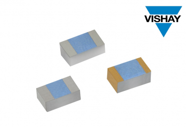

美国 宾夕法尼亚 MALVERN、中国 上海 — 2025年7月1日 — 日前,威世科技Vishay Intertechnology, Inc.(NYSE 股市代号:VSH)宣布,推出采用 0402外壳尺寸的新器件,扩展了CHA系列通过AEC-Q200认证的薄膜片式电阻的阵容。CHA0402电阻具有10 W至500 W的宽电阻值范围,可为汽车、通信、医疗、航天、航空电子等提供高达50 GHz的高频性能。
CHA系列器件目前有02016和0402两种外壳尺寸,提供了极低的内部电抗,在大频率范围内表现出接近纯电阻的性能,而且Z/R曲线接近平直,分别为70 GHz和50 GHz。这些微波电阻即使在应力最大的AEC-Q200测试中也保持高频率稳定性,这一点通过其 ΔR和Z/R测量值得到了验证,从而保证了器件在恶劣环境条件下的高性能。
CHA系列非常适合汽车ADAS、激光雷达、连接和4D雷达系统;低地球轨道卫星和空间通信系统;X光、核磁共振成像和CAT扫描仪;5G/6G通信设备、基站和中继器;遥测系统;无人机和射频天线。对于这些应用,CHA0402电阻提供了37 V的极限电压,在+70 °C时的额定功率达300 mW,温度系数为± 100 ppm/°C,而且可根据要求可提供± 50 ppm/°C的温度系数。
为了减少开发时间和成本,除了Ansys® HFSS™的3D模型、Modelithics Microwave Global Models™(PCB和pad可扩展)和设计套件外,器件的S参数数据也可用于电子仿真。这些电阻符合RoHS标准,无卤素,满足Vishay绿色标准,采用格盘式包装以及编带和卷盘包装。
CHA0402电阻现可提供样品并已实现量产,供货周期为20周。
