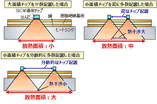

因此,东芝将模块上搭载的SiC功率半导体芯片的面积做得比以前更小,并增加了芯片的搭载数量,使其分布在整个模块上。由于芯片的散热面积呈放射状向模块底部的散热器方向扩散,因此,增加芯片数量可以扩大散热面积,从而提高热阻。
图片来源:东芝
如果芯片位置不当,散热区域就会发生干扰,无法有效扩大散热面积。此外,随着芯片数量的增加,模块设计参数也会随之增加,难以实现兼顾寄生电阻和开关损耗等电气和热特性的全面优化设计。因此,东芝利用自主研发的AI优化算法,优化芯片位置、芯片安装铜箔布局等模块设计参数,成功改善了热阻、寄生电阻和开关损耗,并在芯片数量增加的情况下扩大了最大散热面积。

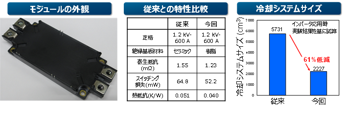

使用优化的设计参数制作出试制模块结构后,与以往的陶瓷绝缘SiC功率模块相比,树脂绝缘SiC功率模块的热阻降低了21%,寄生电阻降低了21%,开关损耗降低了19%。高热阻是树脂绝缘SiC功率模块存在的问题,而此技术不仅大幅改善了热阻,还改善了寄生电阻和开关损耗,其性能实际上超越了陶瓷绝缘SiC功率模块。
图片来源:东芝
基于这些结果,东芝估算了将开发的模块应用于常用逆变器时冷却系统尺寸的缩小效果,并试算得出冷却系统尺寸可缩小61%。
