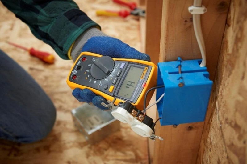

  启动福禄克万用表,并将其设置为通断性模式或电阻模式。通断性模式是检测保险丝的首选模式,因为当保险丝完好时,万用表会发出清晰的音频信号,直观且便捷。在设置好模式后,别忘了验证万用表的功能。将两根探头触碰在一起,测试万用表是否工作正常。在通断性模式下,万用表应发出蜂鸣声;在电阻模式下,应显示低电阻读数(通常为0或接近0)。
  3. 连接探头,测试保险丝
  将福禄克万用表的探头连接到保险丝的两端,确保与保险丝端子紧密接触。这一步看似简单,却至关重要。因为任何接触不良都可能导致测量结果不准确,从而误判保险丝的状态。
  4. 解读读数,判断状态
  在通断性模式下,如果福禄克万用表发出蜂鸣声,说明保险丝完好无损,电流路径完整。反之,如果无蜂鸣声,则表明保险丝已经熔断。在电阻模式下,低电阻读数(通常为0Ω或接近0Ω)表示保险丝正常,而无穷大的电阻读数(数字万用表通常显示“OL”或“1”)则表明保险丝熔断。
