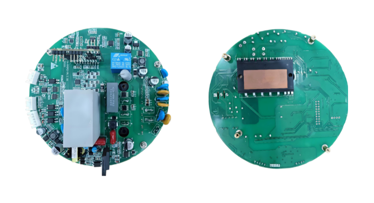

XNS15R12FT在工业风机应用实例PCB
芯能XNS15R12FT在工业风机上应用指标:
输入正常电压:380VAC
驱动方式:风机无感FOC
无电解电容FOC,高可靠性‌、
转速最大:支持0~3000 RPM无级平滑调速
支持过温,过压、欠压、过流、堵转、短路等故障保护
支持兼容 ‌PWM/模拟信号控制,通讯控制
转速控制精度±1%
启动稳定可靠,高效率
高集成度,小型化与轻量化

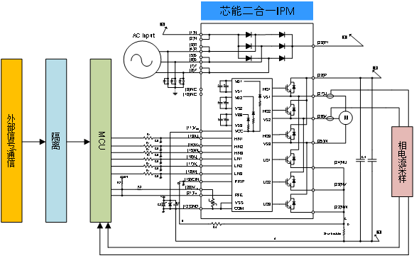

芯能XNS15R12FT在工业风机上应用框图:
