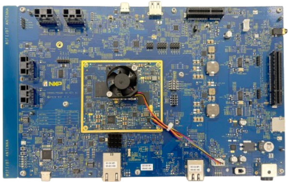

2025年5月8日,致力于亚太地区市场的国际领先半导体元器件分销商---大联大控股宣布,其旗下世平推出基于恩智浦(NXP)i.MX 95系列应用处理器的边缘AI加速方案。
图示1-大联大世平基于NXP产品的边缘AI加速方案的展示板图
随着AI场景的持续拓展,传统云计算在实时性、隐私保护与带宽等方面逐渐面临瓶颈。特别是在自动驾驶、智慧医疗、工业自动化等高精度场景中,毫秒级的延迟可能会导致关键决策的错误。因此,边缘计算(Edge Computing)应运而生,它让数据处理更接近来源端,从而可以实现更低延迟、更高安全性与更高效率的AI计算模式。在此背景下,大联大世平基于NXP i.MX 95系列应用处理器推出边缘AI加速方案。该方案结合了多项核心技术,包括神经处理单元(NPU)、图形处理单元(GPU)和图像信号处理器(ISP),能够在人工智能和图像处理应用中具有出色表现。

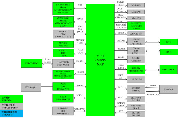

图示3-大联大世平基于NXP产品的边缘AI加速方案的方块图
除i.MX 95系列应用处理器系列外,本方案还搭载美光科技(Micron)旗下LPDDR5、eMMC、Octal闪存、SD3.0等产品,以及NXP PMIC、无线连接模块和和适用于USB PD的PHY IC。得益于这些产品的出色性能,本方案可广泛应用于物联网、工业4.0、自动驾驶等领域。
