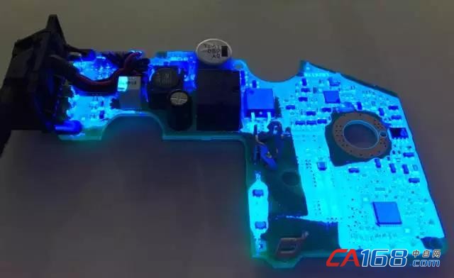

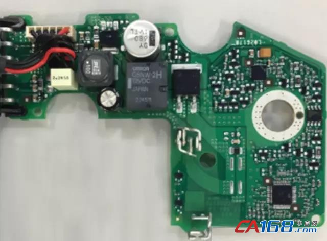

截止到目前,像2100万像素这样的高像素CCD一般应用在大视野,并要求高精度的地方。之前分享过减速器装配检测和大视野下PCB pin的正位度检测,今天主要想分享一例PCB上UV胶的检测。
▼产品如下图:
▼检测要求如下:
1,定位公差要求: ±0.1mm, ±1°
2, 大于Φ0.35mm的涂胶缺失可以检测
3, 大于0.2mm的多胶可以被检测
经过一箱良品和不良品的测试,完全符合要求。

▼首先使用轮廓搜索和轮廓描绘功能,可以稳定的给产品进行定位。
▼移动产品检测,验证定位准确。
▼使用HSV进行的颜色抽取。
▼不能有胶水区域的检测非常清楚。即使是小于0.1mm的不良也可以被稳定检测。
▼通过参数的调整,可以决定哪些属于不良需要被检测。
▼OK产品的检测效果图。
▼检测效果图。
▼更多的细节。
