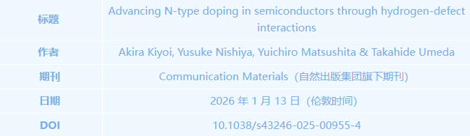

这项研究的完整细节已于1月13日(伦敦时间)在线发表于自然出版集团旗下期刊《Communications Materials》上。

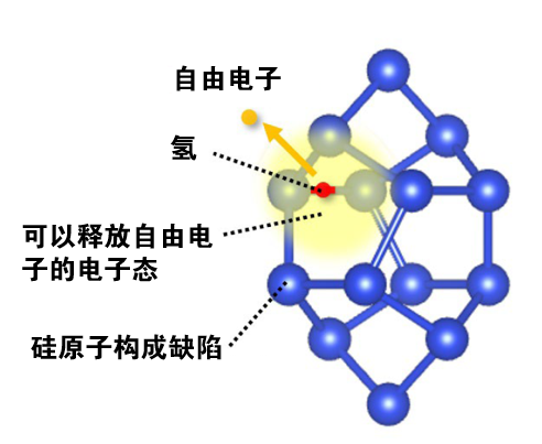

计算结果显示,在无缺陷的硅中,氢原子形成的电子态无法产生自由电子;而当附近存在I₄缺陷时,氢原子会占据硅原子间共价键中间位置11。这种构型使I4缺陷相关的电子态转变为利于电子释放的状态。基于分子轨道理论12的进一步分析表明,这一过程存在协同效应:氢原子中的一个电子转移至I₄缺陷,随后I₄缺陷释放出一个可作为自由电子的电子。这种缺陷与氢的协同作用,正是自由电子产生的关键原因。

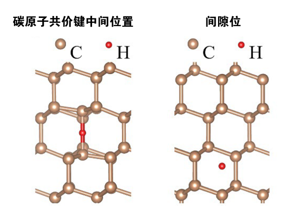

金刚石、氮化铝(AlN)等材料在未来功率半导体及量子传感器领域具有广阔应用前景,但传统方法难以对其电子浓度进行有效调控,阻碍了其实际应用。为探究硅中发现的氢致自由电子产生机制是否适用于超宽禁带材料,研究团队进行了初步的第一性原理计算。结果表明,金刚石与硅具有相似的共价晶体结构,氢原子嵌入碳原子间共价键比占据间隙位更稳定。当存在成对缺陷时,这种键合位嵌入的氢原子同样可在金刚石中发挥作用。这一发现从基础理论层面为某些超宽禁带材料的电子浓度控制提供了潜在解决方案。
