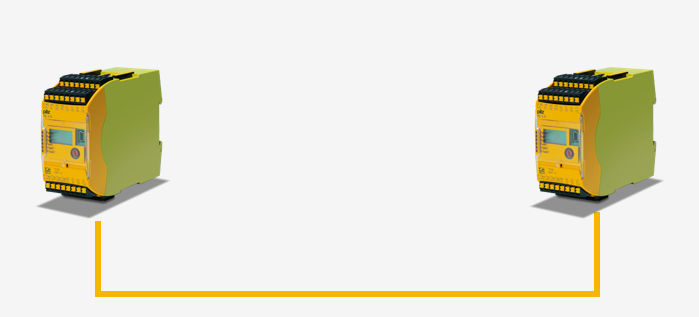

01
点对点连接:简单直接
最传统的一种交互方式,直接用线缆把安全模块的输入输出点连接起来,适用于设备不多且要交互信号较少的情况,这种方式最大的优点在于简单易实现,但缺点也显而易见,它会占用硬件IO点且需耗费接线人力,设备一多或信号一多,立马乱成“蜘蛛网”,因此需要大规模部署的情况请绕道。

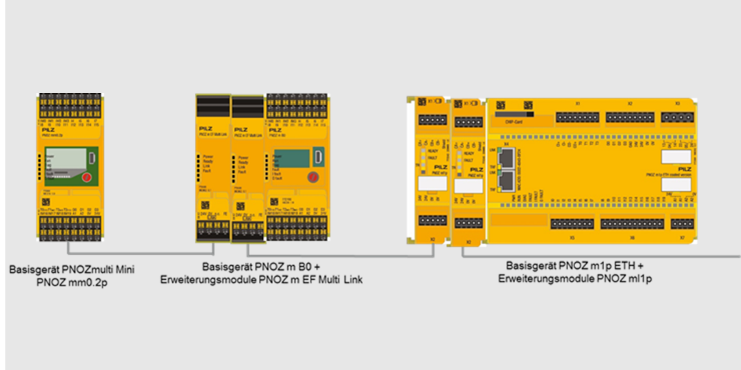

02
MultiLink方式:小团队的福音
如果您的安全信号不超过32个点,那么MultiLink连接会是不错的选择。用户可以通过加一个PNOZ m EF MultiLink模块快速实现。 PNOZm EF MultiLink模块采用的是串行总线通讯方式,它可以实现32个安全输入和32个安全输出点的通讯,一个站点可添加最多4个安全通讯模块,站点和站点间的模块一一对应连接。这种方式适用于要交互的站点不多(1-4个),交互的点数在32位以内的情况,具有更强的通用性和灵活性。

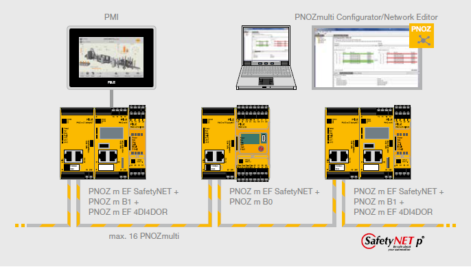

SafetyNET互连:复杂系统的“利器”
当设备较多,要交互的信号也比较多(超过32个)的时候,PNOZm EF SafetyNET模块则是更优的选择。PNOZm EF SafetyNET是一款基于实时以太网通讯技术的模块,它具有强大的通讯能力和超快的通讯速度,能够实现128个安全输入和32个安全输出点的通讯,其中32个安全输出点可以实现RTFL(实时框架线路)的通讯,通讯速度可以达到微秒级别;通过线性拓扑,最多可以实现16个单元的互联,能很好地适应复杂安全信号的交互应用场景。

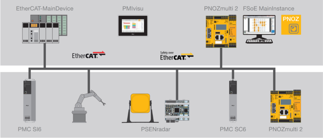

FSoE互连(Failsafe over EtherCAT):
EtherCAT用户的专属方案
如果上位机使用的是EtherCAT通讯,那么通过在multi系统(仅限于FW1.10以上的PNOZ m B1)增加PNOZ m EF EtherCAT FSoE模块接入EtherCAT网络是扩展安全功能最省事的选择,既可以实现与上位机的标准的EtherCAT通讯,又可以满足安全控制系统之间安全的数据交互,一举多得。一个FSoE总线模块支持虚拟的512 Bit安全数字量输入及512 Bit安全数字量输出;作为FSoE主站时,支持60个FSoE从站连接,作为FSoE从站时,支持4个FSoE主站连接。除了皮尔磁自己的FSoE安全雷达及伺服产品之外,目前该总线模块可支持倍福、汇川、博世力士乐、三菱、Lenze等品牌的FSoE设备,应用十分灵活。

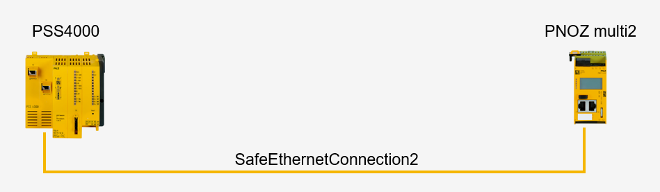

SEC2方式互联:新老系统之间的桥梁
最新版本的PNOZ m B1(FW 1.12)模块还支持通过SafeEthernetConnection2(SEC2)方式与PSS 4000系统进行直接的安全通讯,无需额外增加模块;一套PNOZ m B1最多可支持6个SEC2通讯,每个SEC2支持64位的安全输入输出,零成本打通multi2与PSS4000系统,对于既有multi又有PSS 4000的系统,可以说是非常简单直接且低成本的安全通讯连接方式。
