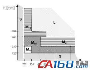

根据开口高度及宽度的不同,新标准中计划将开口归为小(S),中(M),大(L)三个类别,其尺寸定义如图所示:
Ø 当防护装置归类为小开口(S)时,出入口传输带的开口的防护装置适合于隧道形状。当在隧道防护装置后的位置有可预见的定期的干预措施时,这些隧道防护装置应当设计为活动式并带有联锁开关。
Ø 中等尺寸开口(M)的安全距离根据开口的尺寸来确定安全距离,根据是否存在输送带,是否存在折角的通道式防护,其要求的安全距离也不尽相同。
Ø 针对大尺寸的开口(L),通常要求使用固定防护装置、联锁活动式防护装置和电敏保护装置的组合且电敏保护装置通常需要带有屏蔽功能。当传输带使用的托盘负载与有源光电保护装置的支撑柱或传输带的任意一边之间的距离小于180mm时,可以防止操作人员在光电保护装置被屏蔽期间通过该间隙进入危险区域。
