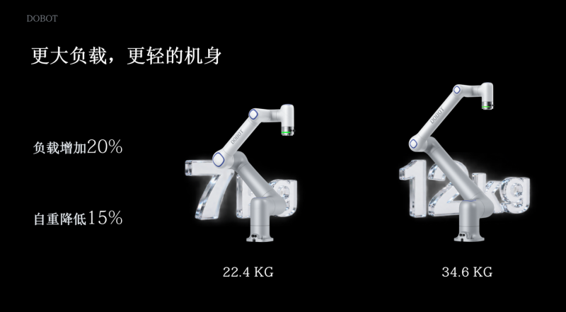

PULSA提供7kg、12kg两种负载配置,J6最大关节转速分别达到790°/s、735°/s,为节拍敏感的应用提供运动性能基础。同时,强化的偏心负载能力有助于适应较长夹具和重心偏离末端中心的工件。

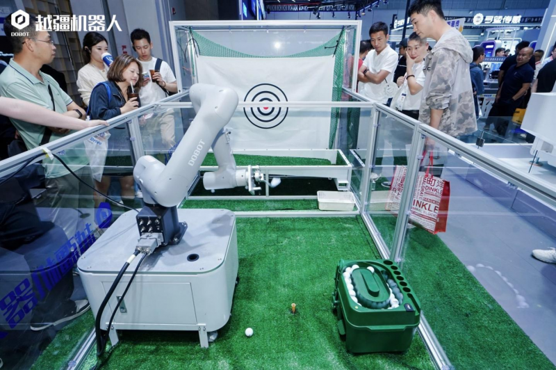

工博会现场,越疆以别出一格的高尔夫击球演示,让PULSA的高速能力变得直观可见。PULSA挥杆击球,将关节的快速运动转化为富有冲击力的现场展示。从展台上的挥杆,到产线上的取放、转向,PULSA以充足的运动性能,为高频作业提升效率提供支撑。

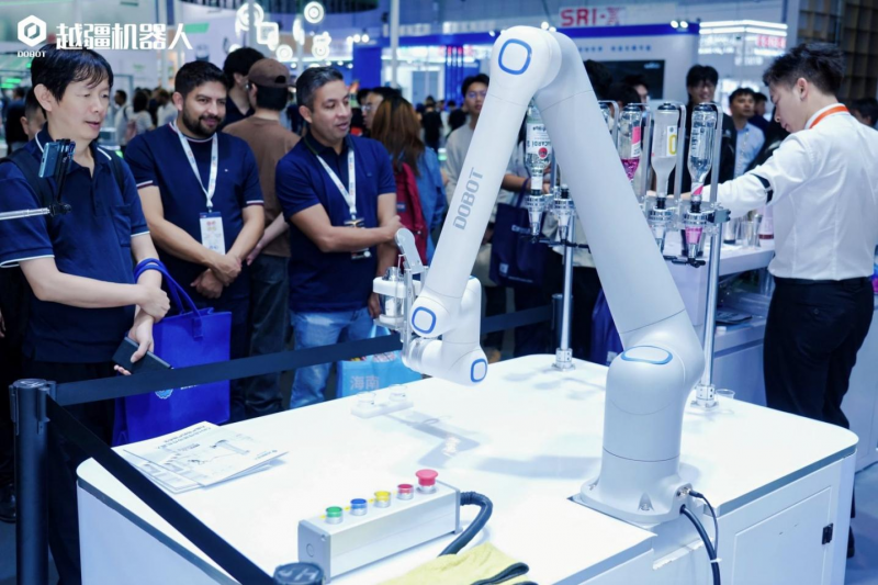

工博会现场,CRH通过一场调酒演示,将这些能力直观呈现。 从取杯、倒液到摇晃、转向,多个动作快速衔接,连续翻转与姿态切换流畅完成。一体化内部走线将电源、IO和网络等线缆收进机身,减少外露线缆带来的缠绕与干涉,让复杂动作更少束缚。
