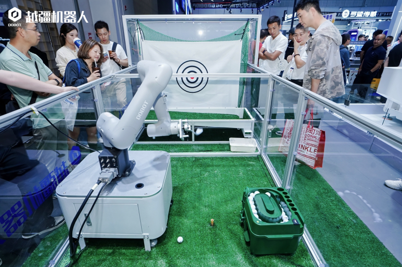

工博会现场,越疆用一场高尔夫击球演示,让这个数字变得直观:PULSA挥杆击球,快速完成姿态变化,将高速运动能力呈现在观众面前。
