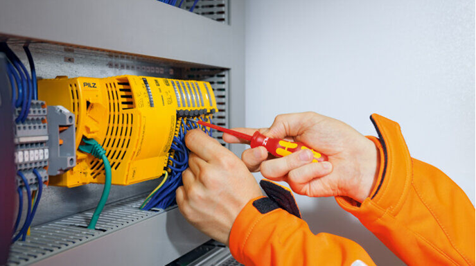

瑞典交通管理局(Trafikverket)与皮尔磁在全国铁路网络现代化进程中取得重要进展。双方联合开发的"光传输安全继电器报文"(SRO)解决方案在完成现场试验后已获得通用认证,瑞典铁路沿线的通信基础设施将逐步从铜缆技术向光纤技术转换。
通过SRO项目,瑞典交通管理局正在对铁路沿线的数据通信系统进行现代化改造,为未来安全关键型信号数据的传输奠定基础。该方案的核心是皮尔磁安全且模块化的铁路控制系统PSSrail,可在信号所与轨道旁基础设施之间可靠地传输信息。
不更换信号技术前提下实现现代化改造
该项目面临的特殊挑战在于,需在不改变现有控制和安全系统的前提下引入现代通信技术。瑞典交通管理局与皮尔磁携手工程咨询公司Sweco,共同开发了一套兼顾改造需求与运营连续性的解决方案:沿线现有的继电器技术予以保留,数据传输则切换至现代光纤技术。
这一方案使现代化改造得以顺利实施,同时将对现有基础设施及正在进行的铁路运营造成的干扰降至最低。与此同时,该方案符合SIL 4级最高安全要求,有助于提升通信基础设施的可用性。
随着通用许可的获批,瑞典交通管理局为以经济高效的方式将该技术推广至其他线路路段奠定了基础。审批流程的大幅简化不仅使未来的现代化改造项目更为便捷,还有效降低了相关成本。新的基础设施也为瑞典铁路行业的进一步数字化措施铺平了道路。
