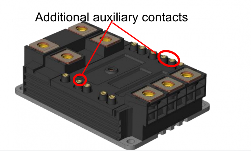

封装平台:SEMITRANS 20的端子改造
设计以大功率标准封装SEMITRANS 20为蓝本。然而,带开尔文源辅助发射极的TNPC拓扑所需的控制端子数量,多于标准两电平SEMITRANS 20所能提供的数量。
为此,在保持所有原有引脚位置不变的前提下,新增了3个辅助端子,实现对全部四个开关的完整控制。尽管顶部空间有限,通过谨慎的引脚分配,各电位之间仍保证了足够的爬电距离与电气间隙。

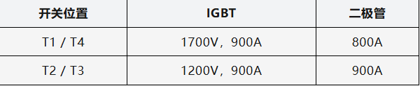

模块设计始于1700V/1200V TNPC芯片组的半导体选型。对全功率因数范围(cosφ 从 −1 到 1)内预期芯片温度的细致分析表明:D1/D4 二极管的电流定额可降低100A,仍能在功率因数cosφ = −1时实现满功率输出.
各开关位置的芯片定额如下:

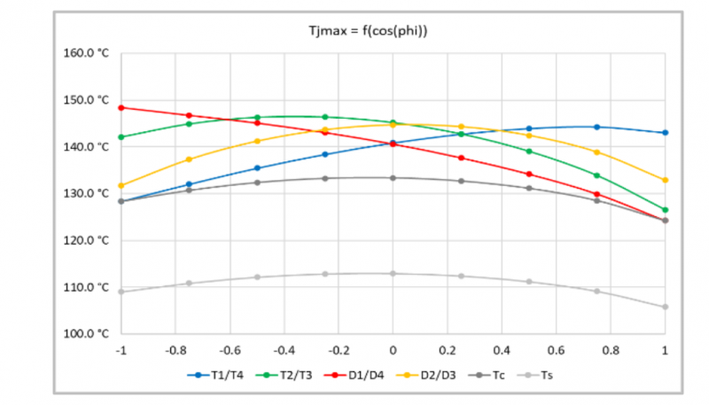

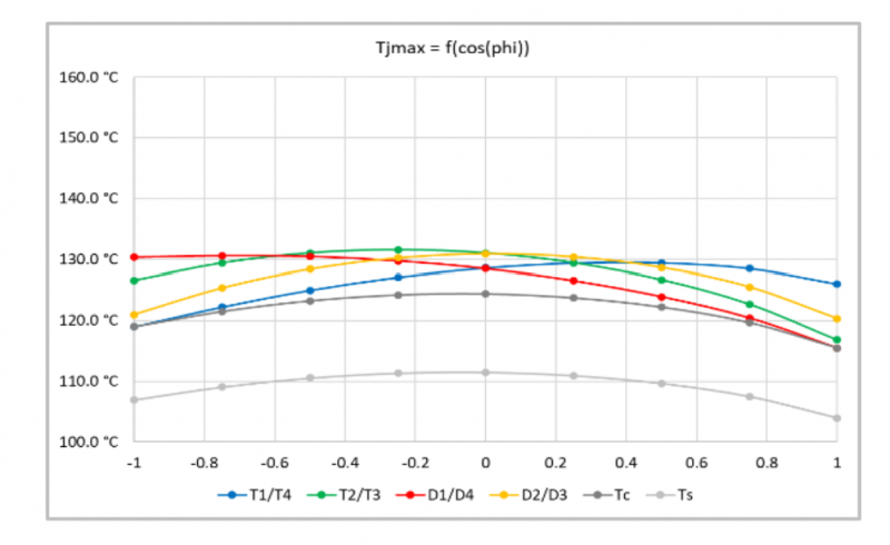

关键设计决策之一是基板材料的选择。氮化硅(Si₃N₄)的热学与机械性能远优于标准 Al₂O₃ 陶瓷。在相同工况下(V_DC = 1150V,V_OUT = 690V,I_OUT = 420A,f_SW = 4kHz,T_AIR = 40°C),分别采用标准 Al₂O₃ 陶瓷基板与 Si₃N₄ AMB 基板进行了热仿真对比。
结温仿真结果随 cos φ 的变化:
(a) 标准 Al₂O₃ 陶瓷;
(b) Si₃N₄ AMB

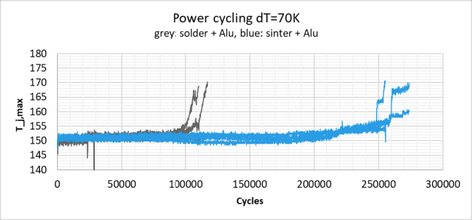

热仿真结果表明:在规定的负载条件下,采用 Si₃N₄ AMB 时芯片温度比Al₂O₃基板低20K。若假设相同的结温,这意味着相比标准 Al₂O₃ 基板,输出功率可提升15%。同时,Si₃N₄ 更高的断裂韧性也增强了模块的机械鲁棒性。此外,芯片烧结工艺将功率循环能力提升至原来的两倍。
技术验证样品的功率循环测试:灰色为传统工艺(芯片焊接+铝线键合),蓝色为先进工艺(芯片烧结+铝线键合)

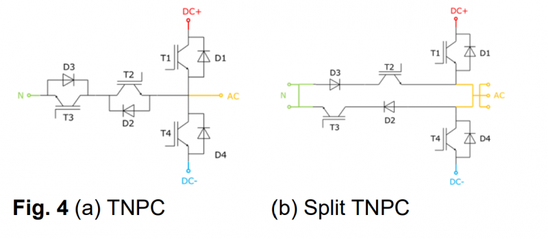

Split-TNPC布局
为最大限度降低寄生电感,整个TNPC拓扑被集成到单个模块中,从而避免了双模块配置中固有的大电流回路。经过评估,Split-TNPC(分裂式 TNPC)布置为最优布局:将拓扑对称地分布到封装内的四块AMB基板上,确保换流路径对称,从而改善均流并最大限度减小电感不平衡。
布局对比:(a) 常规 TNPC 布局;(b) Split-TNPC 布局

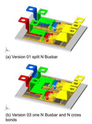

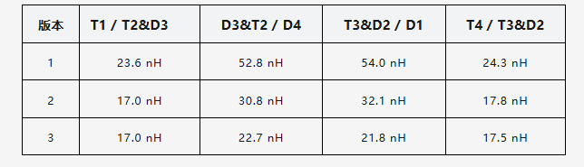

内部母排几何通过3D有限元电磁场仿真进行迭代优化,以实现干净、低损耗的开关特性,我们做了几个版本的尝试:
  • Version 01:以原两电平模块的基线几何为起点(分裂N母排);
  • Version 02:连接N端分支,缩小 DC+、DC− 与N端子之间的间隙;
  • Version 03:在不同基板的N电位之间增加交叉键合(cross-bonds),避免换流路径经由N主端子闭合。
初始布局与最终布局:(a) Version 01 分裂 N 母排;(b) Version 03 单 N 母排 + N 交叉键合
最终版优化带来了显著的杂散电感降低:T1/D3 与 T4/D2 路径降低28%,T2/D4 与 T3/D1 路径降低57%。
各换流路径杂散电感仿真值(按设计版本)
