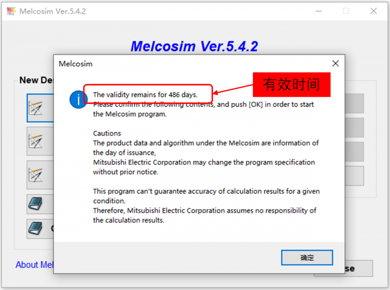

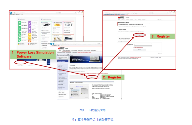

Melcosim功耗仿真软件可在三菱电机官网下载,具体下载地址如下,下载位置如图1所示。
https://www.mitsubishielectric.com/semiconductors/

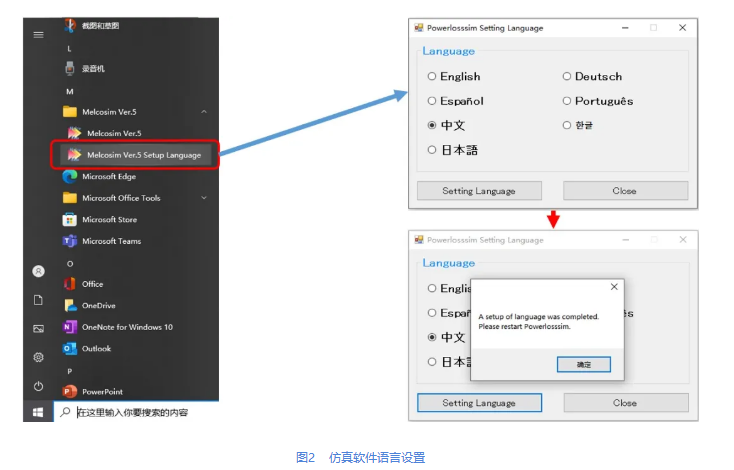

Melcosim的语言可以在系统设置,在选定需要的语言后,重启软件就可以完成设置,具体如图2所示。

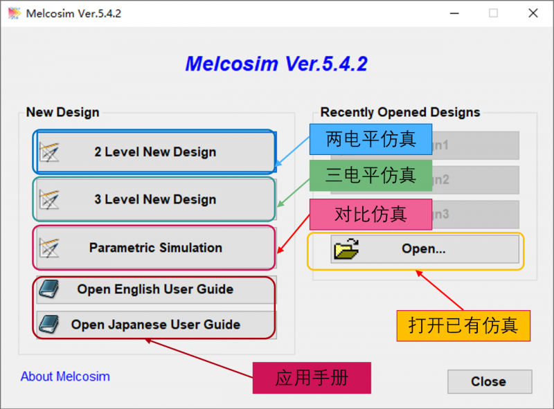

图3    启动初始界面
     在启动初始界面中会显示软件的有效日期,该日期设定主要是不定期的会有新产品数据录入以及数据更新,建议大家定期更新软件。在确认软件日期有效后,主界面中可以选择不同仿真方式,找到软件应用手册以及打开之前保存的已有仿真数据。

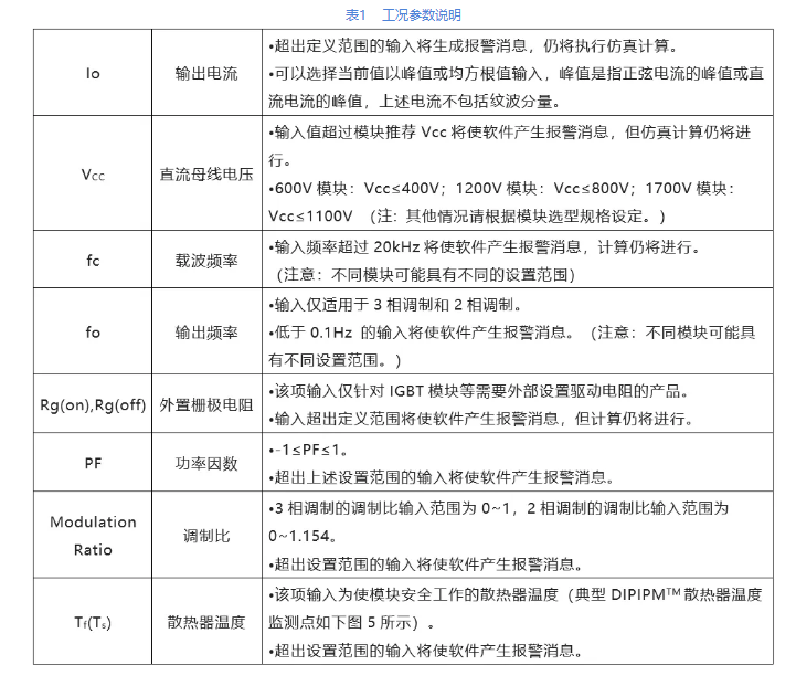

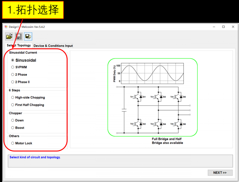

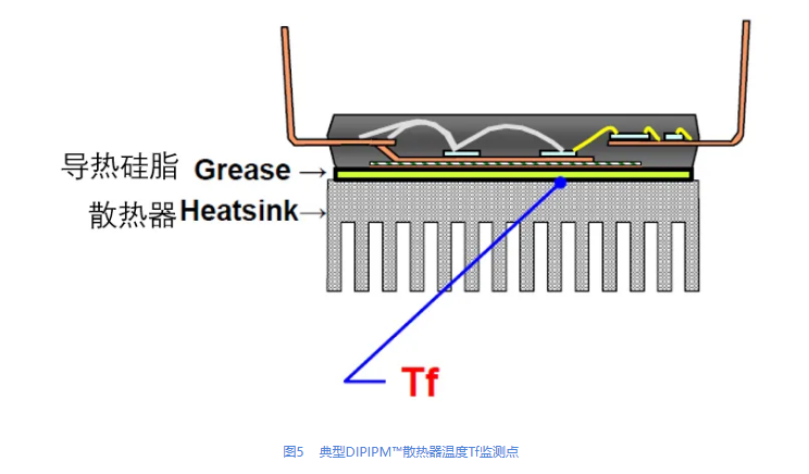

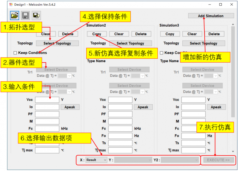

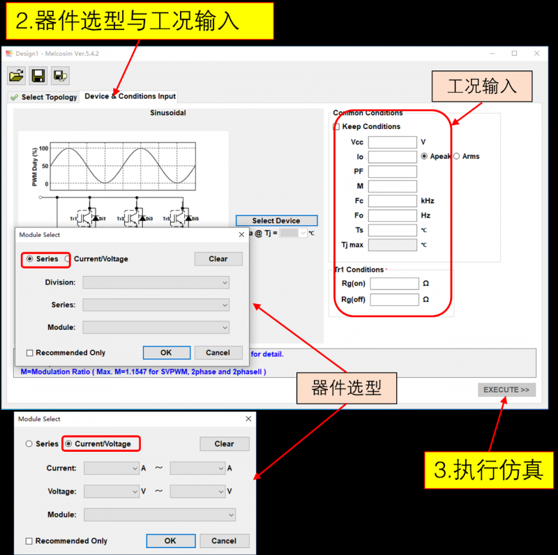

进入仿真设置页面后,完成对应用拓扑、器件类别、器件系列、器件型号及工况的设定后就可以执行仿真了,如图4所示。其中工况参数的说明如表1所示。
图4    应用拓扑、器件型号及工况输入

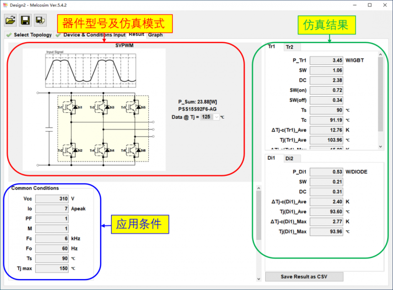

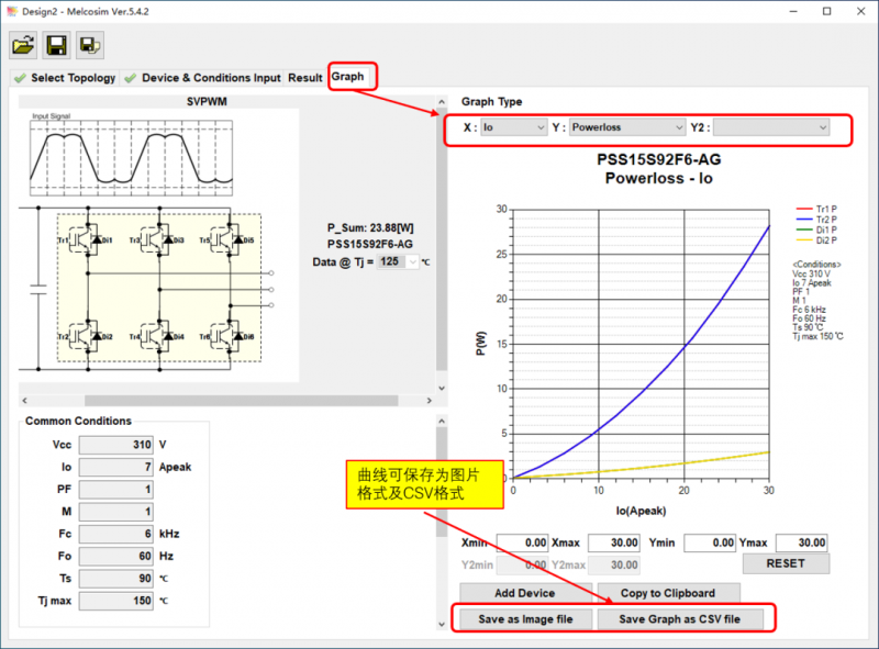

在仿真执行后,功耗及相关温度结果显示出来,且Melcosim同时提供了多种参数曲线供参考,如图6所示。

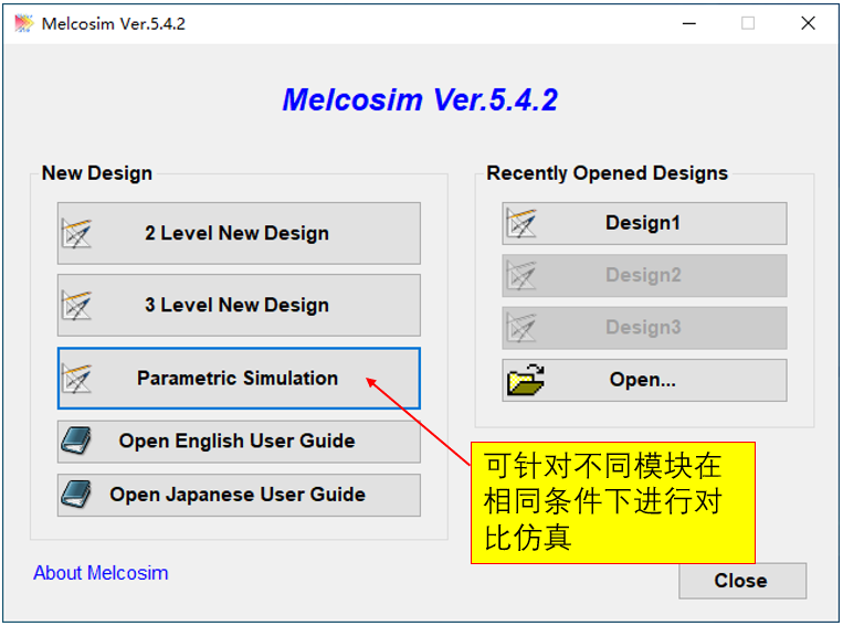

在主界面中选择对比仿真模式(Parametric Simulation),则可以对不同器件在相同或者不同工况下进行对比仿真,如图7所示。
图7    对比仿真

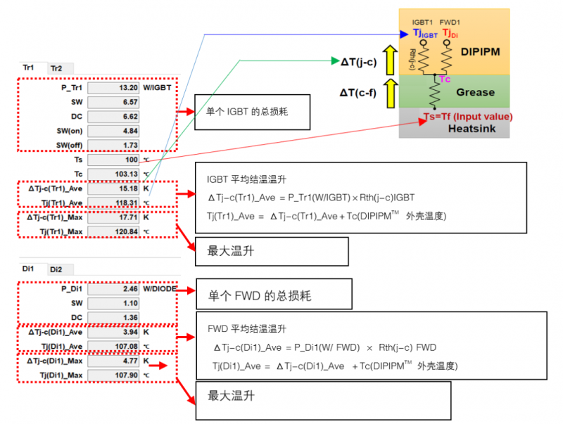

在仿真执行后,功耗及相关温度结果显示出来,仿真结果的说明见下图8。
图8    仿真结果
仿真结果是否满足设计要求可以通过比较仿真所得的平均结温Tj_ave以及最大Tj(max.)与具体规格书允许的数据进行比较来进行判断,一般而言推荐至少留出25°C的裕量。对于最大结温为150°C的产品,建议平均结温Tj_ave不超过125°C;对于最大结温为175°C的产品,建议平均结温Tj_ave不超过150°C,若所计算的Tj_avej大于125°C/150°C,则说明模块容量不够,应选择电流能力大一级规格的模块再重新上述计算;若Tj远小于125°C/150°C,则说明模块裕量较大,可选择电流能力小一级容量的模块再重新上述计算;若Tj小于并接近125°C/150°C,则说明模块选择得很合适。
一般而言,功耗仿真结果与实际测试结果会存在一定偏差,造成偏差的主要原因为功耗仿真软件采用的模型为理想模型,实际系统中,电流、电压波形为非理想波形,会受到诸如PWM驱动信号死区时间的影响,另外功耗仿真软件内部采用器件参数与实际器件存在差异,如热阻参数,功耗仿真软件采用的是热阻的最大值,而非典型值。虽然功耗仿真结果存在一定偏差,但功耗仿真软件可以方便快捷地对各种工况下器件的工作情况进行模拟,了解器件的工作趋势,对器件的损耗情况进行评估,是功率变换系统设计工程师不可或缺的有力工具。
