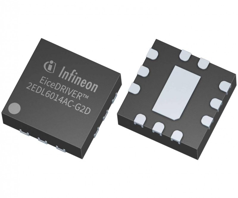

 【2026年9月24日,德国慕尼黑讯】英飞凌科技股份公司(FSE代码:IFX / OTCQX代码:IFNNY)宣布推出 EiceDRIVER™ 2EDL6014AC-G2D,这款采用结隔离(junction-isolated)技术打造的 120 V 双通道浮地输出栅极驱动器,支持在AI 数据中心应用场景中采用硅基功率器件实现高功率密度的电源设计。该器件采用紧凑的2.2 mm × 2.2 mm WQFN-12封装,能够满足市场对更高效的电能转换解决方案日益增长的需求,可在提升服务器机架功率密度的同时,兼具出色的可靠性和热性能。2EDL6014AC-G2D 支持双高边、双低边以及半桥配置,是一款通用型平台驱动器,适用于在下一代 AI 服务器电源架构中越来越被广泛采用的开关电容与多电平拓扑结构。
英飞凌EiceDRIVER™ 2EDL6014AC-G2D是一款采用结隔离技术打造的 120 V 双通道浮地输出栅极驱动器,支持在AI 数据中心应用场景中采用硅基功率器件实现高功率密度的电源设计。
2EDL6014AC-G2D 配备两个完全独立运行的浮地输出栅极驱动器,每个驱动器均可驱动工作电压高达 120 V 的高边 MOSFET。该器件具备完整的 4 A 拉电流和 6 A 灌电流驱动能力,能够确保在高负载条件下实现可靠的开关性能。独立的 INA 和 INB 输入引脚支持对两路通道进行独立控制,并集成去毛刺滤波功能,从而提升高密度 PCB 环境下的抗噪能力。输入级兼容 3.3 V 和 5 V 逻辑电平,可直接连接至微控制器,以尽最大可能提升信号完整性。两路浮地输出电源均具备欠压锁定(UVLO)功能,当供电电压不足时,相应输出将被强制拉低,从而支持系统安全启动。器件采用裸露焊盘(exposed pad)设计,可提供低热阻,增强在持续高负载运行条件下的散热能力,这一特性尤其契合AI 推理和训练基础设施以高利用率持续运行的需要。
