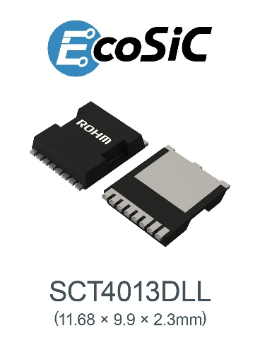

此次被采用的产品是750V耐压的SiC MOSFET“SCT4013DLL”,配置于AI服务器用±400V供电架构的电源单元中。该产品可充分发挥SiC的特性,具备最高结温(Tj)达175°C的优异耐高温性能,即使在因电压和功率密度日益提升而导致发热量增加的BBU中也能稳定工作。
