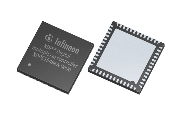

XDPE1E3G6A和XDPE1E496A是英飞凌专为多元处理器AI平台和先进VR电感拓扑所推出的3环路和4环路数字多相PWM降压控制器。这两款控制器使客户能够通过单一、灵活的电源设计实现算力扩展,从而减少处理器因更新换代所需的重新设计工作,并加速产品上市。产品提供高度可配置的相位分配和完全可编程的相位触发顺序,并支持多种协议,包括PMBus、AVSBus、SVID和SVI3,因此广泛兼容主流处理器生态系统。其主动瞬态响应、快速DVID、自动相位切换与PFM模式等数字功能,有助于应对动态AI负载,而数字示波器、黑匣子记录及完善的保护机制等内置工具,可缩短测试时间并提高系统可靠性。
