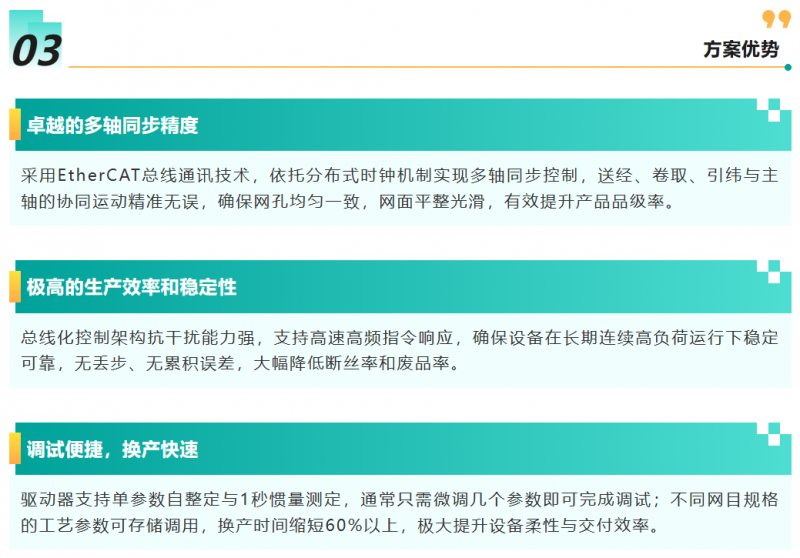

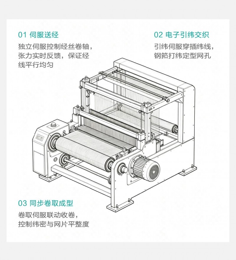

该设备创新性地采用"伺服送经+电子引纬+变频主轴"的全数控驱动架构,相比传统机械式织网机,数控织网机的网孔均匀度提升50%以上,生产效率提升40%以上,且支持快速换产,是丝网织造行业实现智能化、标准化生产的核心装备。

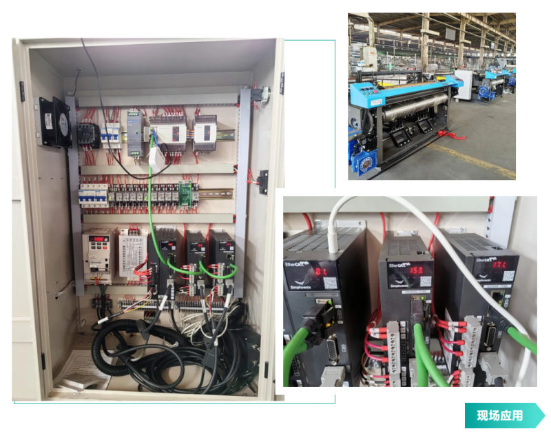

目前该方案已在河北衡水某织网机设备公司落地应用。

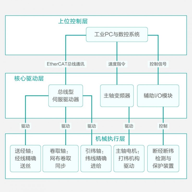

  • 驱动器型号:CD300E-T7R5(2台,分别驱动送经轴、卷取轴)+ CD300E-T13R(1台,驱动引纬)
  • 主轴驱动:变频器DL300-4T0040G/4T0055P(1台,驱动主轴打纬机构)
  • 控制系统:信捷EtherCAT总线型PLC

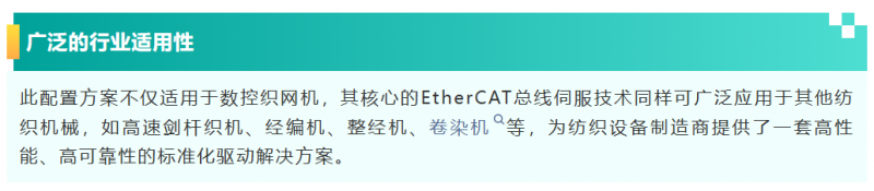

依托成熟 EtherCAT 总线驱动方案,数控织网机既能满足丝网制品大批量标准化生产需求,也可适配多规格柔性定制订单。未来四方电气将持续深耕纺织传动控制领域,不断完善通用型电控解决方案,以稳定可靠的产品与专业服务赋能更多设备厂商。
