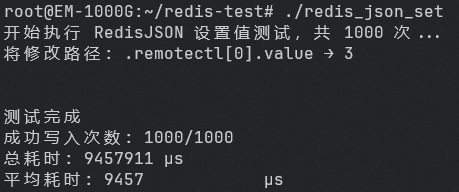

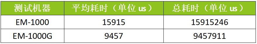

1. 无优化的测试程序
原始数据参考图 1与图 2,汇总数据参考表 1。
图1 EM-1000无优化程序的原始测试数据
图2 EM-1000G无优化程序的原始测试数据
表1 无优化的测试程序的测试结果

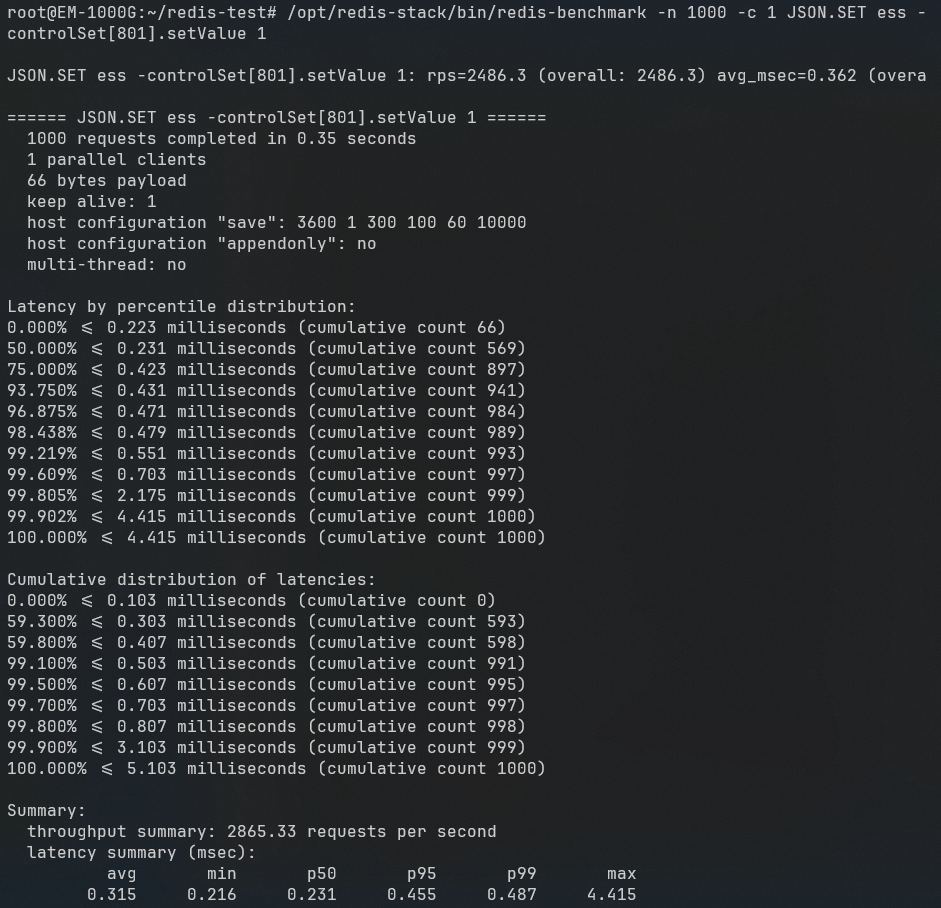

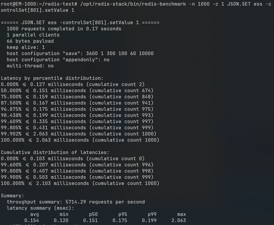

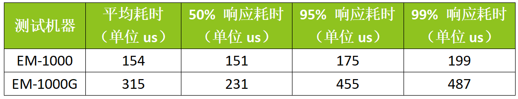

原始数据参考图 3与图 4,汇总数据参考表2。
图3 EM-1000的redis-benchmark原始测试数据
图4 EM-1000G的redis-benchmark原始测试数据
表2 redis-benchmark汇总数据

在使用未进行优化的自研程序测试时,CPU 主频成为主要影响因素。EM-1000G 以 1.6GHz 的频率相比 EM-1000 的 1.1GHz,在处理纯计算负载时表现更佳,测试数据也显示 CPU 性能提升约 40.6%。这说明,在程序没有针对硬件进行优化的情况下,更高的 CPU 主频能够带来显著性能优势。
在使用 redis-benchmark 进行测试时,性能表现不仅与 CPU 主频相关,还高度依赖 CPU 缓存结构。EM-1000 拥有每个 CPU 核心 512KB 的 L2 缓存以及 2MB 的共享 L3 缓存,而 EM-1000G 的 L2/L3 缓存分别为 128KB/1MB。测试数据表明,在 redis-benchmark 负载下,EM-1000 的平均响应时间比 EM-1000G 快约 51.1%,凸显了缓存容量对 Redis 性能的重要性。
