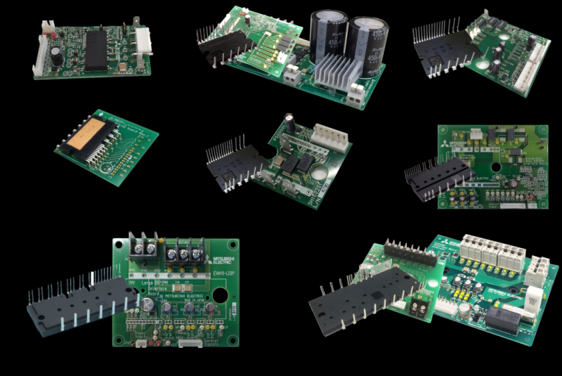

DIPIPM™作为典型的功率器件,始终处于高温、高压、大电流、高速开关的状态,其工作的稳定性和PCB布线密切相关,PCB布线的好坏不仅影响DIPIPM™的可靠性,同时也决定了整个PCB的安全、EMC(电磁兼容)等关键指标。为了帮助工程师设计出高可靠性的PCB线路板,三菱电机在相关产品应用手册中对DIPIPM™周边的布线应用要点有较为详细的介绍,并且为了更直观地展示应用DIPIPM™的PCB设计要点,三菱电机为各个封装的DIPIPM™设计了专门的演示板供工程师参考,如下图1所示。
图1|应用DIPIPM™的PCB演示板

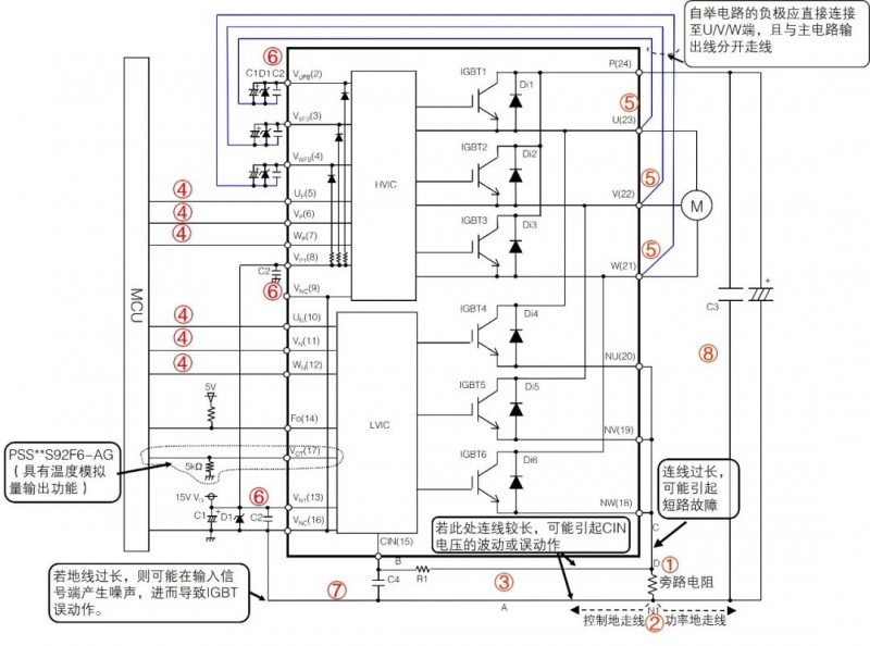

      DIPIPM™的接口电路设计是相关PCB布线的基础,PCB设计之前需要对接口电路的功能进行详细的了解,不同的接口电路对布线的要求有所不同,如信号驱动部分属于弱电信号,PCB走线对电流承载能力要求低;而自举电路部分属于高电压的强电,这部分PCB走线需要与弱电信号保持足够的电气距离。以第6代超小型DIPIPM™为例的典型接口电路及相关PCB布线设计注意事项见下图2所示。
图2|第6代超小型DIPIPM™典型接口电路
PCB设计注意事项
  1. 旁路电阻(电流检测电阻)尽量靠近NU/NV/NW端子放置,尽量减小NU/NV/NW端子配线的长度。
  2. 功率地和控制地在N1位置单点相连(尽量使功率地和控制地不要重叠走线)。
  3. 短路保护端子的配线尽量短,RC滤波电路放在CIN端子附近。
  4. 输入控制信号不在功率地、高压电路走线附近配线(即使在电路的不同层),输入控制信号的配线尽量短,若其配线较长,建议在输入端子附近加RC滤波电路,注意插入RC滤波电路时,输入端子的信号电压值有可能减小,要确认输入信号电压满足触发阈值的要求。
  5. 高压侧控制电源地的配线应与U、V、W输出的配线分开走线(针对超小型)。
  6. 为防止控制电源电压浪涌噪声引起的过压损坏,在控制电源端子与其地端子附近加齐纳二级管和陶瓷电容。
  7. 尽量缩短控制地配线的长度。
  8. P-N1端子附近加0.1~0.22μF的浪涌吸收电容,电解电容的端子与P、N1端子之间的配线长度尽可能加粗、缩短。

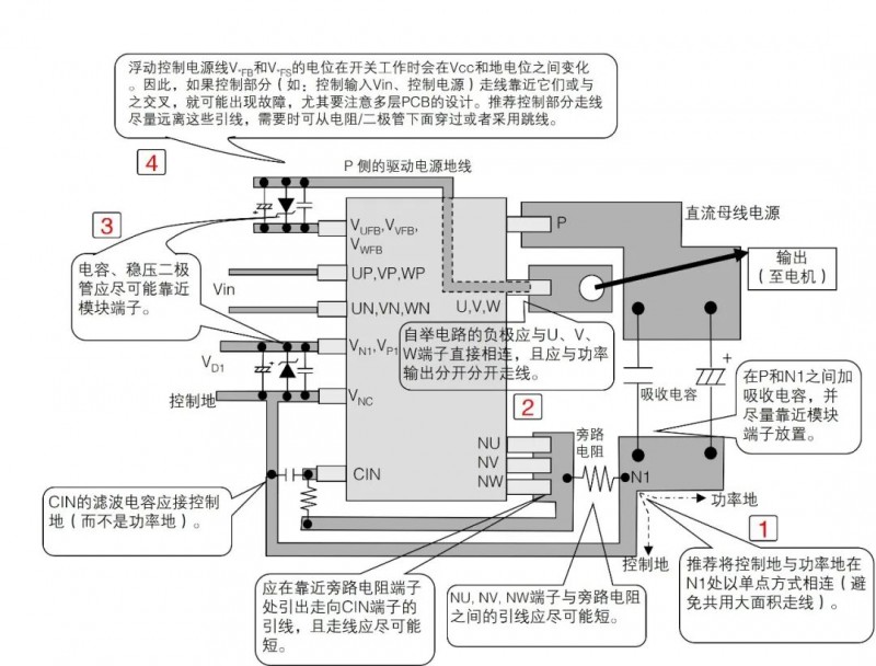

在了解了DIPIPM™的PCB设计相关注意事项后,就可以进行PCB布线了。不同封装的DIPIPM™模块,其接口电路基本相同,因而其PCB设计注意事项也基本相同;管脚定义及排列稍有不同,实际布线时需要根据模块具体的封装及管脚排列进行相应的布线;由于不同的DIPIPM™其电压、电流规格不尽相同,具体的PCB布线方式也需要根据规格不同进行相应调整,比如电流越大的DIPIPM™,其主电流走线也需要相应加宽。下图3是以超小型为例的DIPIPM™的PCB布线举例及其应用要点,其它规格的DIPIPM™的PCB布线设计要点可以以此为基础进行相应调整。
图3|超小型DIPIPM™ PCB布线设计要点

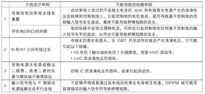

PCB设计不良导致的故障举例
