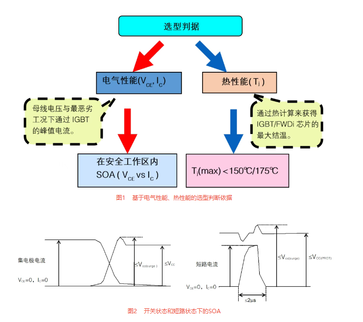

电气性能和热性能是DIPIPM™选型原则中需要优先考虑的指标。如图1所示,从电气性能及热性能进行器件选型,首先需要考虑器件关键参数及SOA(安全工作区)的限定范围,同时也需要了解实际电路结构、控制方式、最恶劣工况下的具体应用参数如:Vcc(母线电压)、Icp(峰值电流)、fsw(开关频率)、Tf(散热器温度)等。由图1可以看出,选择DIPIPM™时其实际工作的最大结温应满足Tj<150℃/175℃的要求,而实际工作中的母线电压Vcc及最大输出电流需要满足器件开关安全工作区和短路安全工作区的要求。关于器件的安全工作区定义如下图2所示,具体请参考该系列文章《第6讲:正确理解DIPIPM™产品规格书》中的说明。

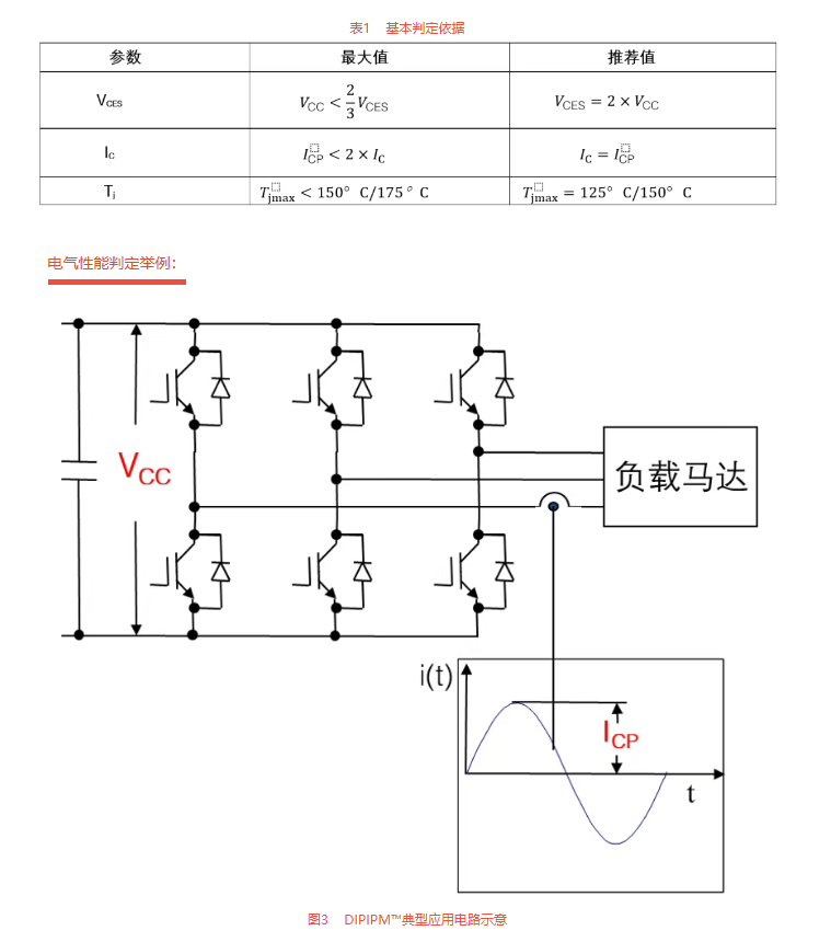

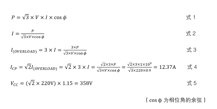

DIPIPM™选型时首先从最恶劣工况下的工作电压、工作电流对模块进行初始选型,然后再根据应用条件计算出Tjmax后进行热判断,基本判定依据如表1所示,其中ICP为变频器输出相电流的峰值,其定义见图3。
典型应用电路如图3所示(省去整流部分电路),已知使用条件为:输入交流电压Vin=220Vac,额定功率P=1kW,过载倍数为3倍,fc=8kHz,Tf=100℃,PF=0.9。
由上述计算可知,模块需要工作的最大电流为12.37A,基于Ic(模块额定电流)=ICP的选型原则,可选择15A电流规格的模块;而模块需要在358V的母线电压下工作,基于VCES=2×VCC的选型原则,需要选择1200V耐压的模块,但基于VCC<2/3VCES的选型原则亦可选择600V耐压的模块,因此,我们至少可以初步选择600V/15A规格的模块。
初步确定模块规格后,还需根据具体应用条件对模块进行热计算,以判断是否满足热判据,尤其是对额定电流的进一步确认。

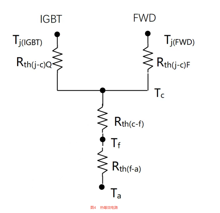

接下来,根据前面计算功耗结果结合热阻计算IGBT结温Tj(Q)和FWD结温Tj(D),具体如式10,其中模块的热传导路径如图4所示。
由式11可计算得出IGBT结温Tj(Q),其中Tf(散热器温度)由应用条件确定,热阻参数可在数据手册中查得。
由式12可计算得出FWD结温Tj(D),其中Tf由应用条件确定,热阻参数可在数据手册中查得。
最后,根据热判据,计算所得的结温Tj(Q)和Tj(D)应小于模块内部功率芯片所能承受的最大结温Tj(max.)(具体参考规格书),一般而言推荐至少留出25°C的裕量:
若所计算的Tj大于125°C/150°C,则说明模块容量不够,应选择大一级规格的模块再重新上述计算;若Tj远小于125°C/150°C,则说明模块裕量较大,可选择小一级容量的模块再重新上述计算;若Tj小于并接近125°C/150°C,则说明模块选择得很合适。

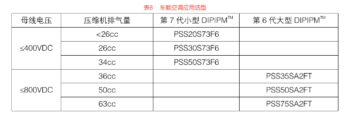

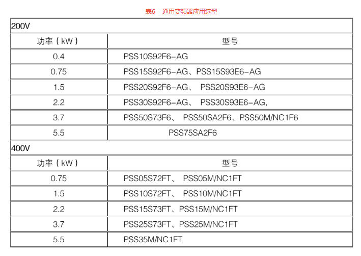

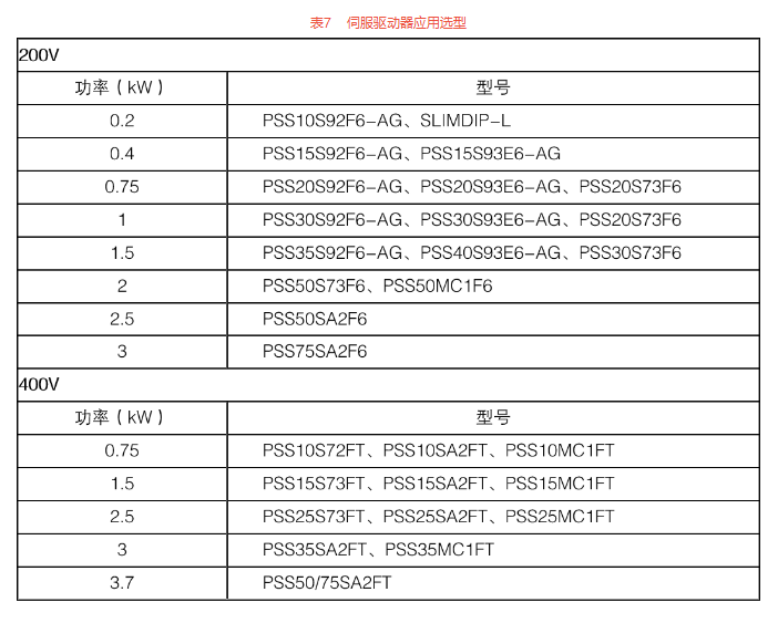

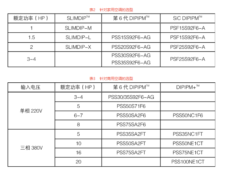

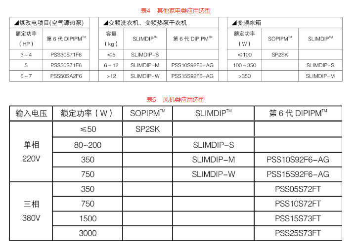

     作为功率器件制造商,三菱电机开发的DIPIPM™产品应用一般不局限在某些特定领域,为了让用户能够快速找到适合自己应用的产品,三菱电机针对主流应用给出了相关的参考选型,具体如下述表格2~7所示,实际选型中需按具体应用条件进行再确认。
