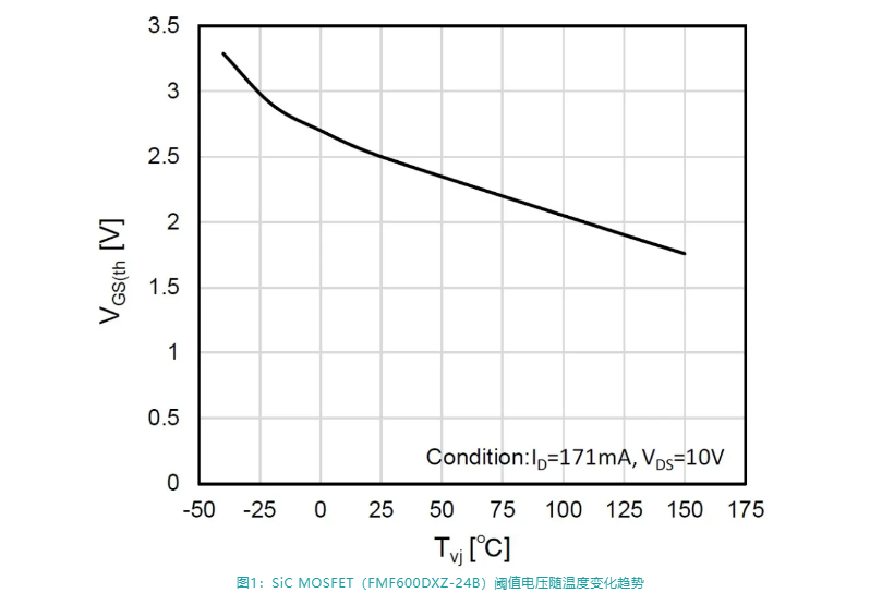

      SiC MOSFET的阈值电压(V
GS(th))通常低于Si IGBT。降低阈值电压可降低SiC MOSFET的通态电阻。驱动SiC MOSFET需要对栅极施加负偏压,并仔细设计控制电路布线,这是为了防止噪声干扰引起的故障。此外,阈值电压随着温度升高而降低(图1),因此建议在高温运行期间检查是否有异常。
