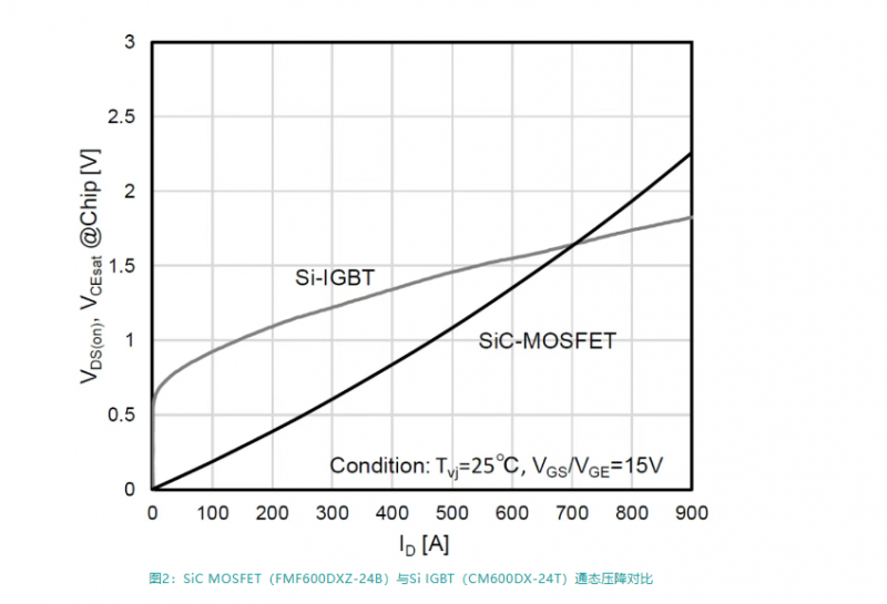

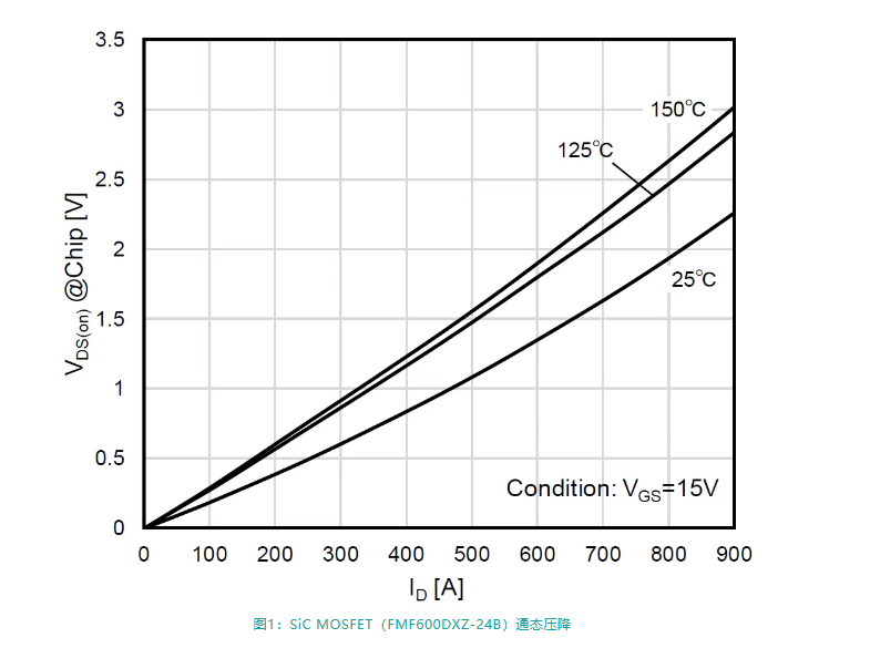

     图1显示了SiC MOSFET的正向通态特性。由于MOSFET是单极性器件,没有内建电势,所以在低电流区域,SiC MOSFET的通态压降明显低于Si IGBT的通态压降;在接近额定电流时,SiC MOSFET的通态压降几乎与Si IGBT相同。对于经常以低于额定电流工作的应用,使用SiC MOSFET可降低通态损耗。
