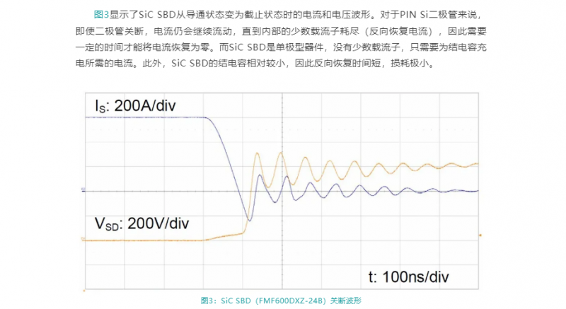

       SBD是一种单极型器件,因此器件内部不会积聚少数载流子。关断过程中流过的电流是其n漂移区形成耗尽层期间扫出的电荷,以维持反向阻断电压,这种现象类似于快恢复二极管的反向恢复电流。

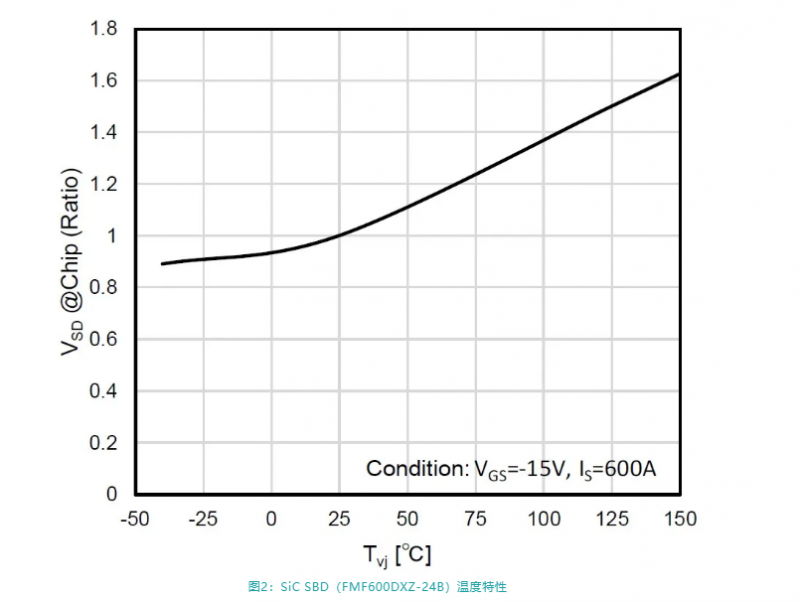

       如图1为SiC SBD不同温度下正向压降对比,其微分电阻具有正温度特性,可在并联使用时抑制芯片之间的电流不平衡。这一特性有利于防止SBD热失控。图2为SiC SBD不同温度下正向特性变化。
