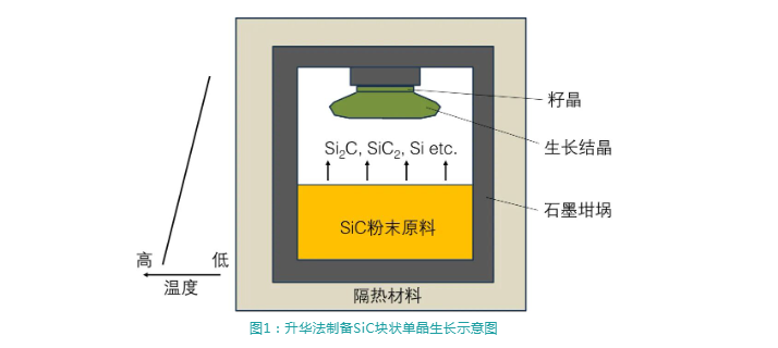

        在常压下,不存在Si:C化学计量比等于1:1的液相SiC。因此,通常用于硅晶体生长的以融液作为原料的方法不能用于SiC块状晶体生长,而是采用升华法(PVT,物理气相传输法)。升华法是在石墨坩埚中放入作为原料的SiC粉末和作为籽晶的SiC衬底,并设置温度梯度,使SiC粉末侧的温度略高,然后将整体温度保持在2000~2500℃。现在使用的SiC籽晶升华法被称为改良Lely法,广泛用于SiC衬底的生产。
图1显示了改良Lely法的SiC晶体生长示意图。在加热到2000℃以上的石墨坩埚中,SiC粉末会升华为Si2C、SiC2、Si等分子状态,并被输送到籽晶表面。所提供的原子在籽晶表面移动,并被引入形成晶体的位置,从而生长出SiC块状单晶。内部惰性气氛通常使用低压氩气,并在n型掺杂时加入氮气。
  升华法目前被广泛用于SiC单晶的制备,但与Si单晶生长用融液作为原料的方法相比,其生长速度较慢,虽然品质在逐渐改善,但晶体中仍含有许多位错等问题。

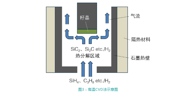

高温CVD法生长SiC单晶是指在低压氢气气氛中,以SiH4作为Si原料,以C3H8作为C原料,在保持高温(通常为2000℃以上)的SiC衬底表面生长单晶SiC层的方法。被导入生长炉的原料气体,在被热壁包围的热分解区域,分解成SiC2、Si2C等分子,并输送到籽晶表面,从而生长出单晶SiC。
高温CVD法的优点包括可以使用高纯度的原料气体,通过控制气体流量,可以精确控制气相中的C/Si比率,这是影响缺陷密度的重要生长参数,在SiC的块状生长中可实现相对较快的生长速度,达到1mm/h以上等。另一方面,高温CVD法的缺点包括反应生成物大量附着在生长炉内和排气管道上,给设备维护带来很大负担,以及气体中的气相反应生成颗粒,导致颗粒作为异物被掺入晶体中。
高温CVD法作为高质量SiC块状晶体的制备方法具有广阔的前景,因此正在不断持续开发这种方法,以实现比升华法更低的成本、更高的生产率和更低的位错密度。
