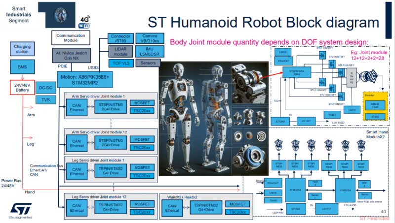

图示2- 大联大诠鼎携手ST推出的人形机器人产品链路图

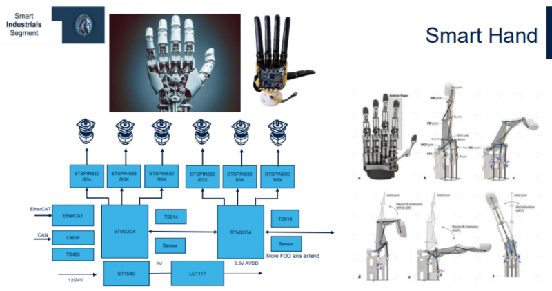

图示3-大联大诠鼎携手ST推出的人形机器人灵巧手模块方案图

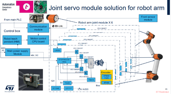

图示4-大联大诠鼎携手ST推出的人形机器人机械臂的关节伺服模块方案图
在感知与边缘控制层面,方案整合了ST高精密IMU惯性传感器、三轴加速度计、电流检测放大器及隔离通信接口,实时采集位置、扭矩、温度与姿态数据,并回传至STM32MP2系列微处理器进行边缘计算,实现动作的实时校正与动态调节。这使得机器人不仅能精准执行指令,还能在复杂环境中自主适应,为人机协同作业奠定坚实基础。
