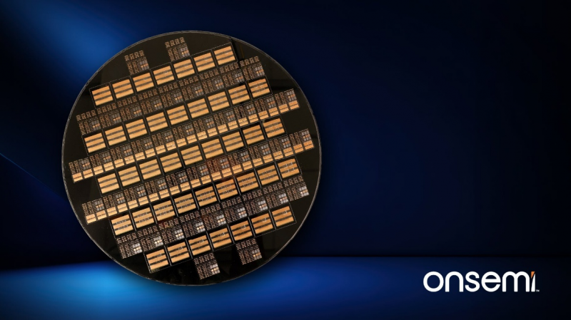

安森美嵌入式电源平台晶圆

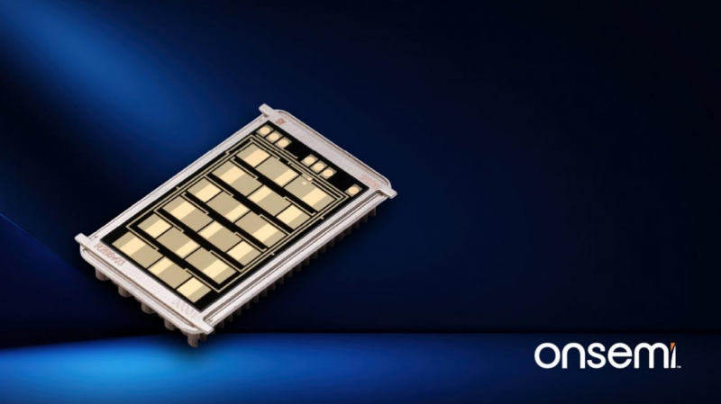

安森美嵌入式电源平台芯片
创新之处:EPP重新定义封装在系统架构中的作用,使其从被动的物理外壳转变为提升系统性能的关键组成部分。通过采用硅晶圆本身作为封装载体,EPP可在高度集成的晶圆级架构中,无缝集成并互连硅、碳化硅(SiC)和氮化镓(GaN)技术。FET、驱动器和控制器等多个器件可共同嵌入单一封装中,并针对电气、热和机械性能进行协同优化。这使完整的电源系统协同设计成为可能,设计人员从设计初期即可同步评估和优化电气、热和机械特性,从而提升功率密度和系统性能,降低开发复杂性,并加快产品上市进程。
EPP还借助安森美的标准12英寸硅晶圆制造能力,将关键集成工艺纳入半导体晶圆厂的精密制造与控制体系。这意味着可将成熟的半导体设计工具、晶圆级制造和先进仿真能力应用于电源系统集成,有助于提升性能并加速创新。
