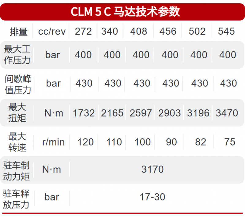

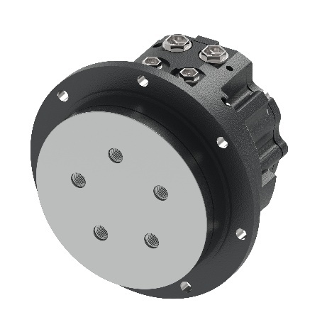

  丹佛斯动力系统宣布推出全新Thorx CLM 5 C径向柱塞马达。CLM 5 C马达专为压路机及其他压实设备的钢轮驱动而设计,相较市场上其他钢轮驱动径向柱塞马达,CLM 5 C马达在效率、承载能力和低速稳定性等方面做出突破性提升,可应用于更大吨位机型,提供更强劲驱动力的同时,实现更平整的路面压实效果。

  01动力强劲,能耗低
  CLM 5 C马达总效率高达92%,具备更强劲的驱动力、更低的能耗,同时减少热量产生,延长密封件和轴承等部件的使用寿命。
  02卓越的低速稳定性和可靠性
  CLM 5 C马达采用全新的12柱塞+9凸角设计,高压区柱塞数量始终保持恒定,流量脉动更低,低速稳定性更好。
  CLM 5 C马达具备更多的柱塞数量,有效降低内曲面滚道接触应力,提升内曲面滚道使用寿命。
  03强大的承载能力
  CLM 5 C马达采用双圆锥滚子轴承支撑结构,具备更大的径向和轴向承载能力,可应用于更大吨位机型,同时避免了因轴变形引起的轴封外泄漏风险,延长轴承及轴封的使用寿命!
  04集成式驻车制动器
  CLM 5 C马达采用多摩擦片盘式制动器设计,允许车辆100次的紧急制动。
  CLM 5 C马达标配驻车制动手动释放功能。
  05持久可靠的防尘密封
  CLM 5 C马达配备5道全方位防尘密封技术,有效阻隔灰尘、泥沙等污染物进入马达内腔。
  06易于安装互换
  法兰、轴端、油口互换性强,实现“即装即用”。
  可选速度传感器、空心轴等配置。
