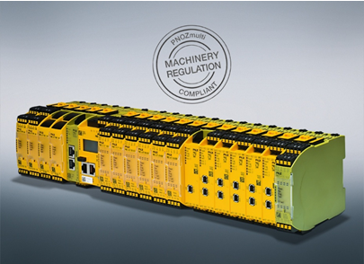

PNOZmulti2:已经为未来做好准备
皮尔磁PILZ的安全小型控制器PNOZmulti2,能执行的核心安全功能包括:急停、安全监控、危险情况下的选择性停机等,方便在早期阶段识别和控制风险。这些功能不是“锦上添花”而是现代机械设备的安全底线。该产品已经获得了TÜV依据MR第25条签发的欧盟型式检验证书,符合新规的相关要求。这一经过认证的解决方案,可大大减少工作量,简化审批流程,帮助制造商立即开发出符合MR合规要求的机械设备,并将法规风险降低至最低。
