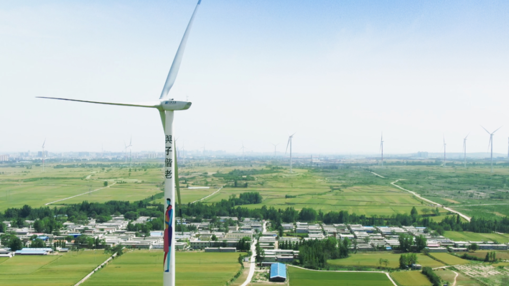

  在河南省安阳市汤阴县平原地带,一个新兴的“网红打卡地”最近爆红网络。

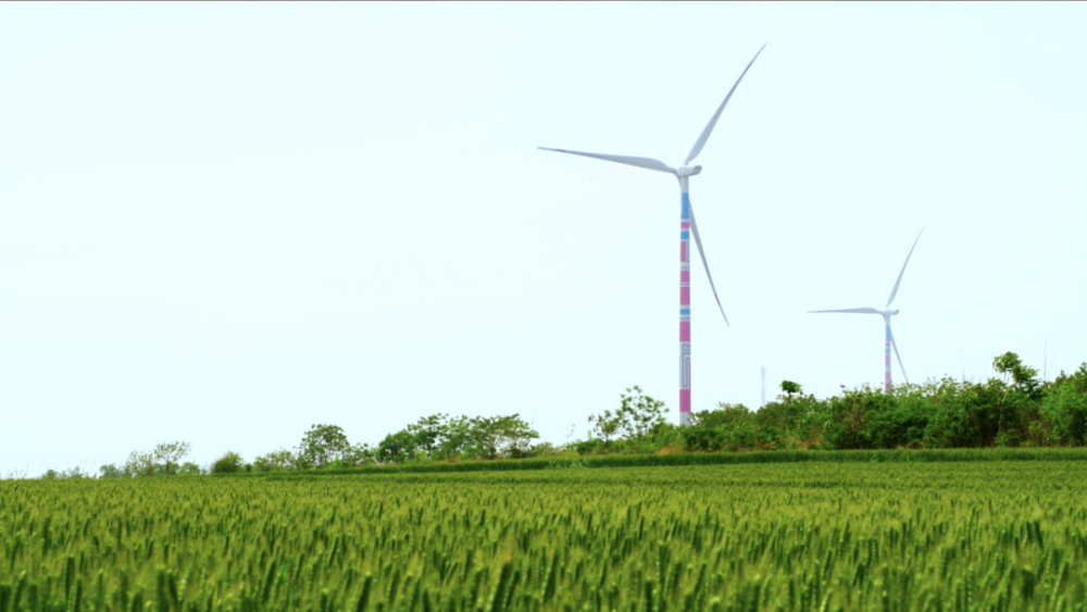

  这里拥有69台随风律动的彩色风机,底部采用绿色渐变设计,与周边树木和庄稼融为一体,上部喷绘了表现汤阴特色人文故事的图案,已经成为当地有名的文旅景点。
汤阴风电场

经过华能集团与远景视觉设计团队和汤阴县宣传部门反复沟通,风电塔筒图案选用了汤阴县精忠报国文化元素和太行山水画面,包含了甲骨文图、文字演变、青铜文化、十二生肖、七彩长廊、城市符号、狩猎祭祀七大地方历史人文图案,每台120米高度的智能风机变为大地文化艺术品,既是生产绿色电力的风机,也是中华传统和地方特色文化的载体。
  为了保证风电场场区美观,华能对场区内七条线路全部以地埋电缆的形式进行铺设。并对道路沿线和机位点全部进行了高标准的绿化,施工完成后,道路、植被就已恢复完好。
  这个总装机容量15.18万千瓦的项目,总投资12.3亿元,2017年9月开工建设,2018年12月就正式并网,成为当地清洁能源及生态文明的地标。

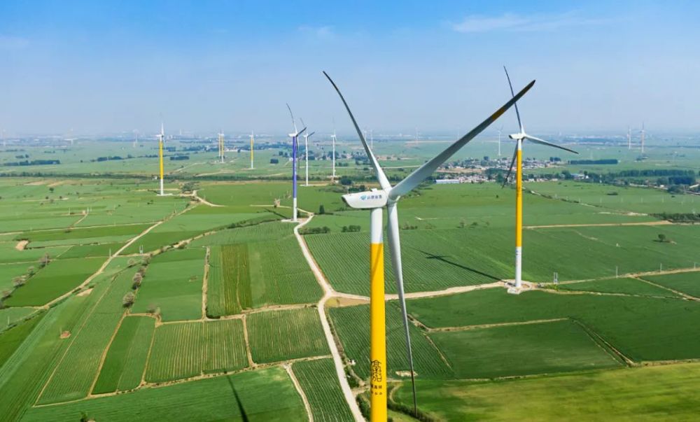

  汤阴风电场是国内比较早期的平原风电场,使用的是远景第一代平原风机。远景是全行业最早提出平原风电技术的企业。
  远景能源高级副总裁田庆军表示,第一代平原风机又被称为“双120”风机,匹配的是120米高塔筒和121米叶轮直径。第一代的平原风机尚无法实现平价,但在原有国家补贴的基础上,能实现很好的经济价值。
汤阴风电场
  在平原地区开发风电极具挑战性。但是远景发现,平原地区风资源具有高切变的显著特点,风速会随高度快速增加,可以通过增高塔筒来得到更大的风速,再将风机叶轮直径加大来增大风机千瓦扫风面积,使风资源具有更高经济开发价值。
  2019年,远景能源推出第二代平原风机,风电机组匹配140米高塔筒和141米叶轮直径。今年,远景能源又推出了第三代3.0兆瓦平原风机,风电机组匹配150米高塔筒和156米叶轮直径,可以实现平价。
  田庆军估算,以当前的技术,风电利用小时数可在汤阴风场的基础上提升800个小时,全年可实现3000小时以上的发电量。
  以河南当地约7500元/千瓦的单位造价水平来测算,该风电场全生命周期电价可降至0.3元/千瓦时,低于河南省的标杆上网电价0.3779元/千瓦时,风电场全生命周期收益率可达7%以上,经济效益非常可观。
