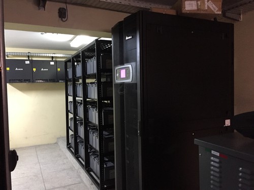

台达为摩洛哥一家电信运营商安装了整合式UPS系统,提供稳定、干净的电源保障
  由于数据中心面临电源供应的难题,摩洛哥一家最大的电信运营商正站在选择的十字路口上。这家运营商必须在没有停机风险的前提下更新其不间断电源系统。关键负载故障所导致的停机成本所费不赀,停机一分钟成本可能高达 $4,000-$6,000美元以上。为了让数据中心的妥善率尽量达到最高,运营商了解到,重要的是新型不间断电源系统必须具备容错能力,而且设计必须安全可靠,以确保系统的可靠性。同时该运营商也了解新型不间断电源系统必须提供不同配置的弹性,以确保有冗余空间,并进一步提高总体电力的可取得性。
  台达与摩洛哥电信运营商合作安装了一套ModulON DPH系列模块化UPS系统,台达 ModulON DPH 系列 UPS 系统通过冗余架构,在突发状况发生时保持设备运作,并采用零件与模块可热插入的特性,将平均修复时间维持在近于零的状态,避免营运中断。而在扩充性上,台达 ModulON DPH UPS 支持 N+X 备份架构,并可多达四台并机,最大容量可达 800kW。此外DPH 系列适合高可用性应用,正常运作下的 AC-AC 运作效率可达96 %,在ECO模式下更高达99%。
  该解决方案不但可确保UPS更换过程中电力不会中断,在正常情况下亦可提供稳定且干净的电力。ModulON DPH系列模块化UPS可维持电力稳定,作业时电力不会中断;不但可快速更换,电力供应不会中断,而且可大幅降低作业成本,成本比传统数据中心减少30%,让该摩洛哥电信运营商可延长数据中心的使用年限。
  台达欧非中东地区资深总监暨总经理Motaz Al Maani说:“除了可长期提供稳定的电力外,台达ModulON DPH系列模块化UPS设计目的在于提供客户全面性的关键防护功能,避免电压漂移、突波、高频干扰与任何其他类型的电力故障与漂移,保护重要IT设备免于毁损或数据遗失。即使在不利的环境与情况下,台达UPS仍可稳定供电,确保公司可保护其关键任务应用,因此可大幅降低成本,并发挥最大的作业效率。”
