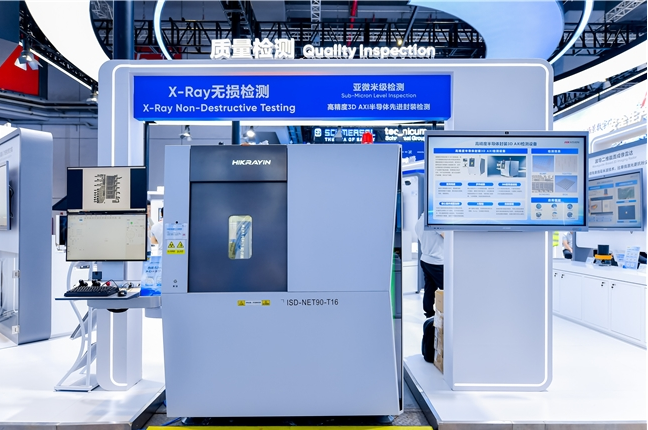

2026中国工博会,海康睿影正式发布高精度半导体封装3D AXI检测设备。该设备搭载海康观澜X-ray工业无损检测大模型,精准识别、自动判读芯片内部缺陷,检测精度达到亚微米级,不仅能够满足半导体先进封装、精密电子产品的质检需求,还可支撑实验室失效分析、材料表征,以及航空航天高精密零部件失效分析等场景。这也标志着海康睿影已具备实验室检测装备的研发、制造体系能力,在高端智能检测赛道的布局上更进一步。
高配核心器件加持:让亚微米缺陷清晰可辨
高精度半导体封装3D AXI检测设备,不用切开芯片,就能透视送检样品做360°扫描,一次性采集数百张不同视角的高清X光照片,仅需12s就能把芯片内部各个角落的影像全部拍全。搭配全自研3D渲染分析软件,自动拼出芯片内部的完整立体3D模型,每一层结构都能单拎出来放大查看。
为保障3D成像最终的精度、清晰度与稳定性,设备在核心硬件方面下足功夫:160kV射线源带来更强穿透能力,能完整穿透高密度先进封装、多层板这类样品,实现小于1微米的细节分辨率,叠加最高2500倍的几何放大倍率,把超微细节无损放大到可清晰识别的尺寸。比如,仅头发丝百分之一大小的微空洞,在成像画面里会变成直径超过1毫米的清晰圆点,让微小缺陷一眼就能看清。
