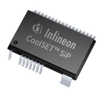

 【2026 年 6 月 11 日,德国慕尼黑讯】全球功率系统和物联网领域的半导体领导者英飞凌科技股份公司(FSE代码:IFX / OTCQX代码:IFNNY)推出三款CoolSET™ 系统级封装(SiP)新型号:ICE188LM、ICE189LM 和 ICE180LM,进一步扩展其支持的输出功率范围,助力白色家电制造商满足日益严苛的欧盟能效及待机功耗法规要求。CoolSET™ SiP将高压MOSFET、一次侧PWM控制器、二次侧同步整流(SR)控制器、增强型电气隔离以及全面保护功能集成在单一封装中。这种高度集成化设计可减少系统损耗、降低元器件用量,并简化家电(功率最高150W)节能辅助电源的设计。
英飞凌科技推出CoolSET™ SiP新型号,扩展其支持的输出功率范围
其目标应用覆盖洗衣机、冰箱、洗碗机、烘干机和烤箱等主流家电品类,这些家电必须符合欧盟生态设计和待机功耗要求才能进入欧盟市场。该解决方案可实现低至30mW的待机与空载功耗,同时能够在全工况下保持高效率,为家电制造商提供了一条在不影响系统性能的前提下满足合规要求的可靠路径。
随着欧盟生态设计要求日益严苛,覆盖范围逐步扩展至更多家电品类,辅助电源设计已成为白色家电OEM合规的核心考量。CoolSET™ SiP直面这一需求,将核心电源转换和控制功能整合到一个经认证的封装中,减少外部元件数量,简化EMI管理。其集成开关特性与保护功能均经过优化,可满足现行及未来欧盟法规定义的损耗预算要求。得益于此,制造商可将设计复杂度降低、认证周期缩短,获得可扩展的平台架构,同时保持同一家电系列下不同产品款型和功率等级的一致合规性。
CoolSET™ SiP非常适配白色家电行业产品生命周期长、大批量平台需求的特点。通过提供符合现行欧盟法规要求的全集成解决方案,英飞凌可帮助家电OEM缩短开发周期,并减少应对后续法规更新所需的工程投入。该解决方案符合欧盟可持续发展和节能目标,既满足主动模式能效要求,也满足欧洲市场对于家电日益严苛的待机和关机模式功耗限制。
