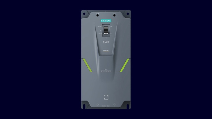

西门子SENTRON 3QD2采用半导体元件和智能保护算法保护电路免受过流损坏
© Siemens AG

半导体断路器(又称固态断路器)是一种保护电路免受过流(例如短路或过载)损坏的电子装置。传统机电式断路器依赖机械部件切断电流,分断速度通常为毫秒级;与此不同,西门子SENTRON 3QD2采用半导体元器件和智能保护算法实现保护功能,可实现微秒级的超高速分断,速度可比传统系统快1000倍。这一能力对直流(DC)电网至关重要,可显著提升保护效果与系统可用性,在工业制造和AI数据中心这类场景中尤为关键:一旦发生电力故障,哪怕是非常微小的分断延迟都可能造成高额的停机损失、数据丢失或昂贵的硬件损坏。
