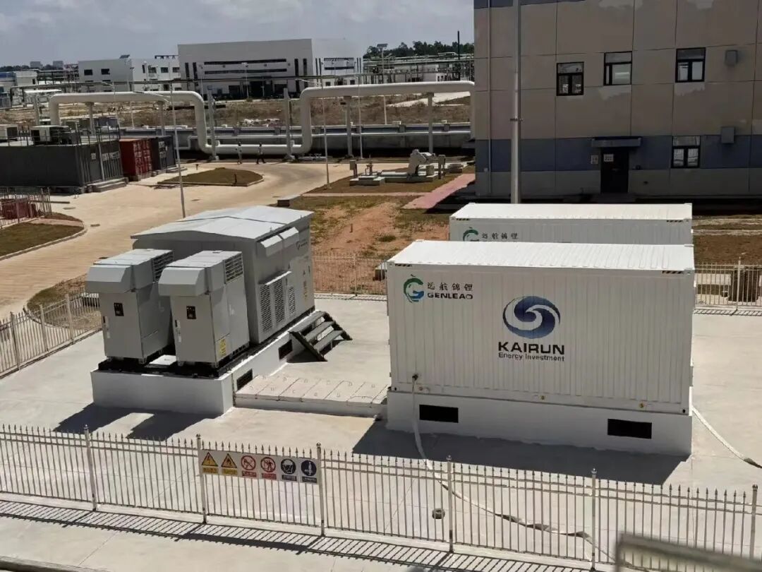

 近日,海南凯润(东方)新能源有限公司燃气轮机黑启动项目正式通过海南电网调度控制中心验收。该项目采用汇川技术储能变流器(PCS)设备,首次试验即一次成功,标志着海南省首例化学储能协同燃气轮机黑启动项目落地。这也是国内非电网企业首次独立完成储能黑启动全流程实战验证。

该项目配套储能系统与82MW燃气轮机协同运行。试验中,储能变流器建立电压后经变压器向10kV母线供电,随后投入燃机、水泵等厂内负载,完成全流程黑启动,试验一次成功,黑启动总时长约53分钟。据测算,该储能黑启动方案每年可带来数百万的经济效益。具备黑启动资质并通过验收的电站,可按所在省份规则获得电网辅助服务补偿,用于奖励电站保持随时可调用状态及成功执行黑启动任务。
