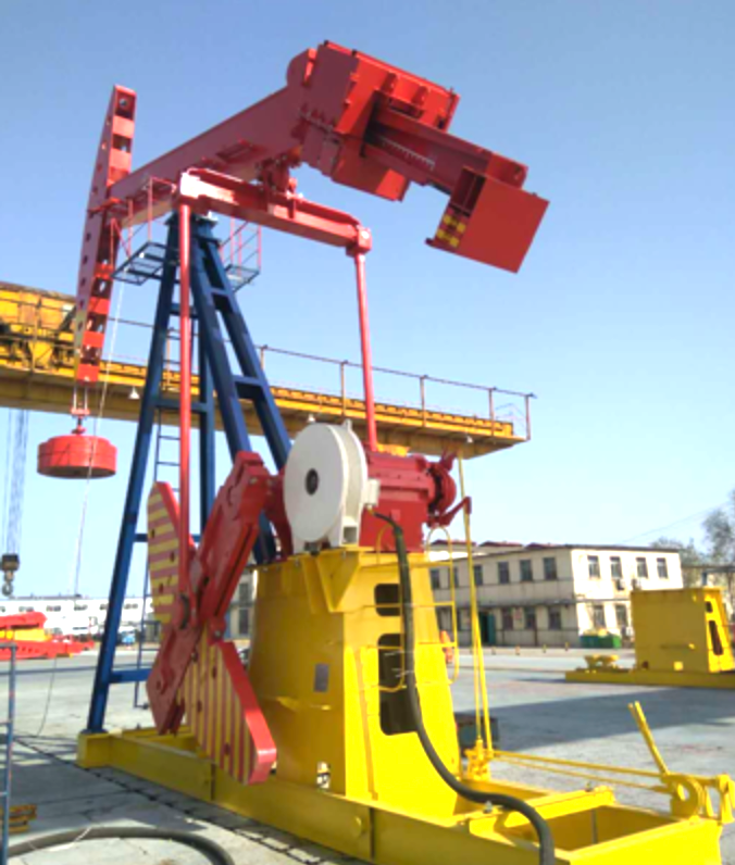

半直驱永磁抽油机
核心优势
半直驱永磁抽油机相较于传统抽油机,具备以下显著优势,可有效提升开采效率与设备稳定性:
(1)传动效率大幅提升,由传统抽油机的60%~70%提升至95%以上,彻底消除皮带传动带来的能量损耗;
(2)无需进行皮带更换及松紧度调整等维护操作,运维工作量减少50%以上;
(3)具备低速恒大力矩启动能力,可适配抽油机往复冲击工况,确保井下设备运行平稳;
(4)采用低冲次长冲程设计,有效降低抽油杆疲劳损耗,将油井免修期延长一倍。

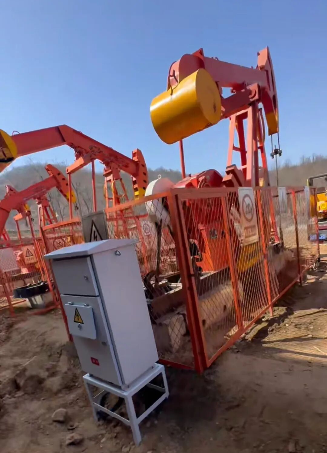

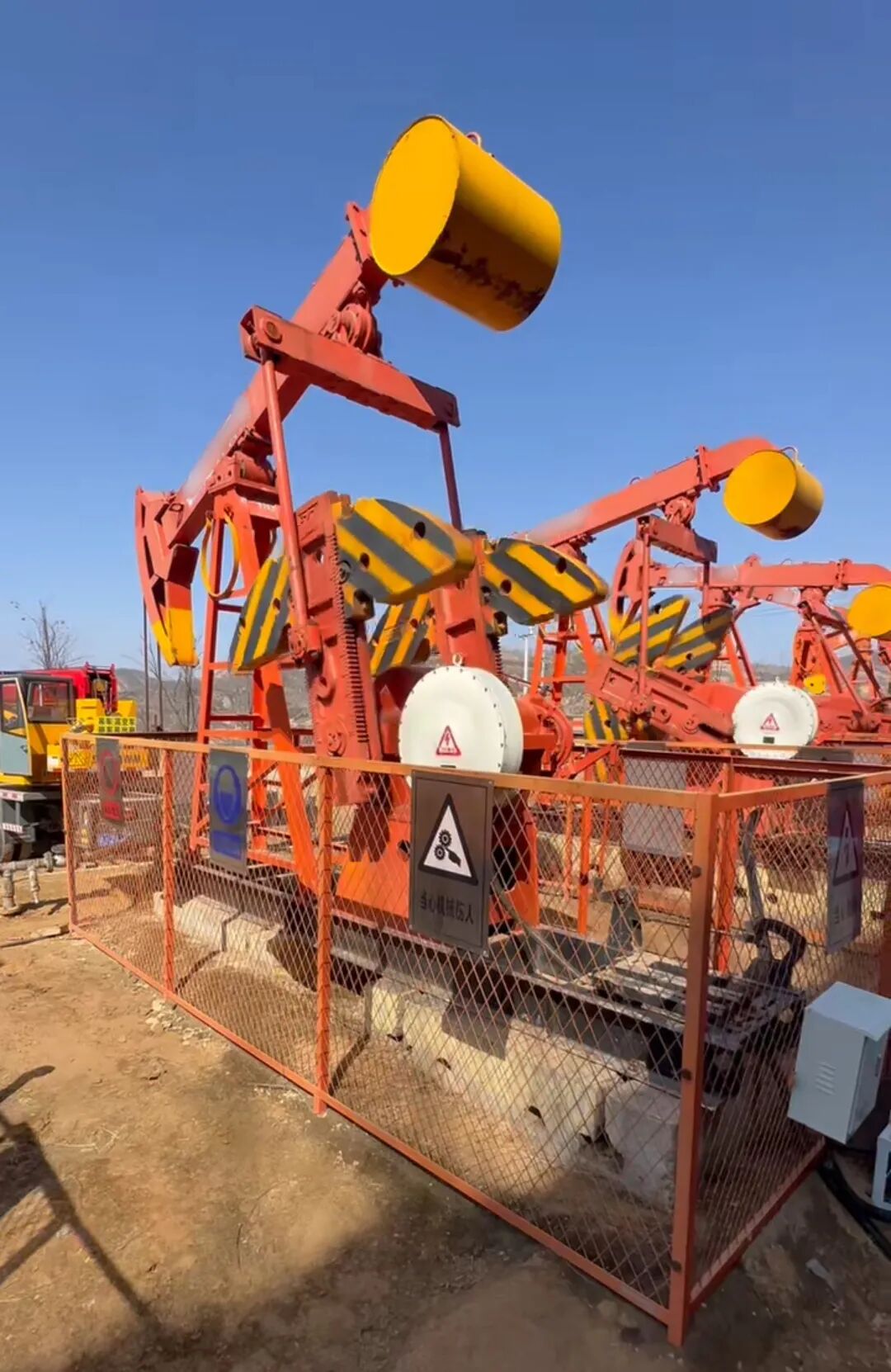

03野外作业工况全适配各类油田环境
针对油田野外恶劣运行环境,FD300-PU变频器在硬件配置上进行专项强化,可适应高温、高寒、沙尘、电网波动、长距离线缆等复杂工况
具备超强长电缆适配补偿功能,可有效避免野外长距离线缆敷设过程中出现的电压尖峰、信号干扰等问题,保障设备稳定运行
支持宽电压自适应,可在电网波动较大的情况下稳定稳压输出,有效避免设备因电压波动出现跳闸、宕机现象
3
标配EMC防护功能,具备良好的防尘、防腐蚀、抗强电磁干扰能力,可在-10℃至40℃的环境下全天候稳定运行,适配塔里木沙漠的沙尘、二连盆地的严寒等各类复杂环境
