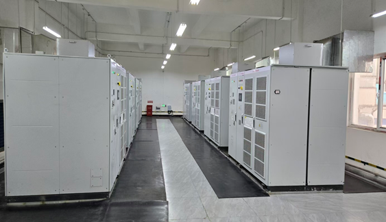

年产165万吨处理规模、总投资数亿元、国内首条悬浮磁化焙烧生产线——西北某大型钢铁基地的“难选矿石综合利用项目”,对核心设备的稳定性提出了极高要求,经过严格评估,英威腾凭借GD5000系列高压变频器的技术实力成为项目合作伙伴,产品深度应用于矿石研磨、悬浮焙烧、矿浆输送等关键环节,为这条国内首条生产线的稳定运行提供技术支撑。

面对挑战,英威腾GD5000系列高压变频器凭借高可靠、精控制、智节能三大优势,为这条国内首条悬浮磁化焙烧生产线提供关键技术支撑。
GD5000采用单元串联多电平拓扑,输出谐波极低,有效延长电机寿命,标配单元旁路功能可在个别单元故障时实现不停机自动旁路,结合高低电压穿越技术保障生产连续性;依托高性能矢量控制算法,转速精度高、响应时间短,精准适配矿种切换与负荷调整;针对高粉尘、高温冲击环境进行定制化设计,电路板采用特殊喷涂保护,关键部件选用宽温幅工业级器件,确保长期稳定运行。
