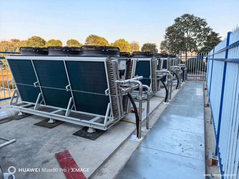

密闭水冷散热,效率大幅跃升
摒弃传统风冷方式,采用密闭式纯水循环冷却系统,配套室内水冷柜与户外冷水机组。水的导热和换热能力远超空气,功率单元温度较原设备降低15℃以上,彻底解决了过热降容、高温报警问题,满足机组全年连续满负荷运行需求。全密闭柜体实现室内外空气零交换,杜绝灰尘、潮气侵蚀,维护工作量减少90%。

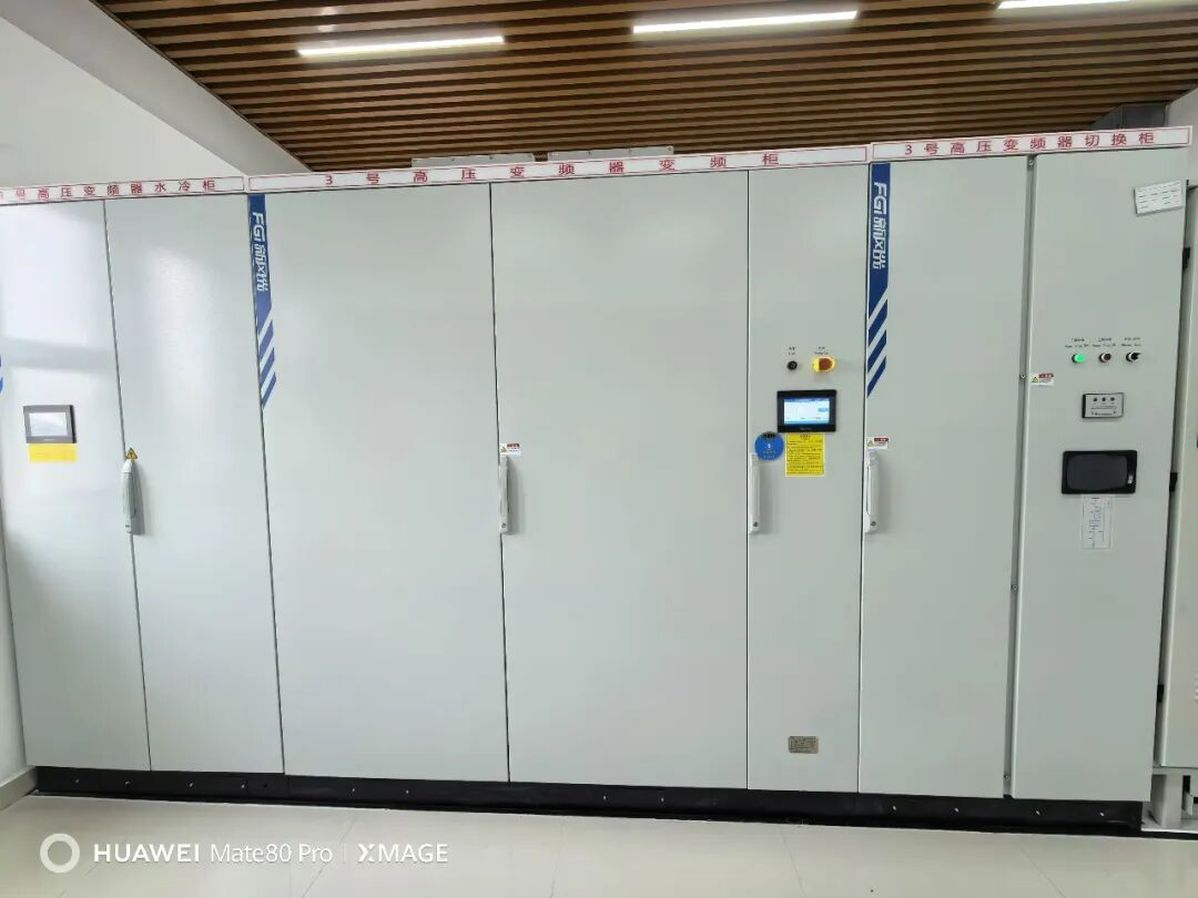

无扰旁路切换,运行零中断
采用“一拖一”自动旁路方案,配备完善的电气与机械互锁。在正常工况下,变频调速保障高效运行;在设备检修或发生故障时,可自动或手动无缝切换至工频电网,切换过程无冲击、不停机,牢牢守住调水连续性的底线,彻底杜绝非计划停机风险。
智能数字化管控,运维更高效
搭载高速DSP与FPGA全数字化控制架构,采用无速度矢量算法,调速精度高、启动平稳。设备集成彩色触摸屏监控、故障精准预警、多重保护功能,支持多种通信协议,可无缝接入泵站DCS集中控制系统,实现远程监控与无人值守,运维效率大幅提升。
