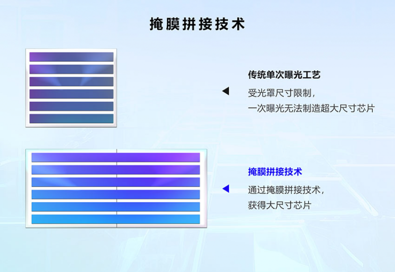

SC835LA和SC1635LA均采用了掩膜拼接技术。该技术通过图形分割、两次曝光与精密拼接,在单片晶圆上实现了8K与16K超大尺寸线阵芯片的制造。凭借超高分辨率,SC835LA和SC1635LA可应用于高端工业线阵相机,满足其在检测宽幅薄膜材料、大型机械部件等大尺寸物体时,在确保足够拍摄视野的同时,精准识别被测物体表面微小瑕疵的检测需求。

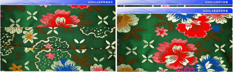

印刷、纺织、薄膜等连续材料的检测工作,通常需要以极高的速度进行。SC835LA和SC1635LA的最高行频分别可达150KHz和100KHz。凭借卓越的图像采集速度,SC835LA和SC1635LA能够匹配工业产线速度,有效避免因采集速度不足而导致的图像畸变或信息丢失问题,实现无遗漏连续检测,为智能化工业流水线的稳定运行提供准确可靠的视觉支持。

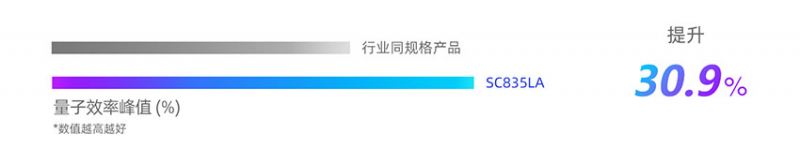

SC835LA和SC1635LA采用了BSI技术和掩膜拼接工艺,实现了感光性能的显著优化。例如,在可见光波段下,SC835LA黑白模式的量子效率峰值(QE peak)可达95.8%,较行业同规格竞品提升约30.9%。凭借优化的感光性能,产品在低照度环境下仍可输出细节清晰的高质量画面,为工业检测系统的全天候运行提供可靠、稳定的图像数据支持。

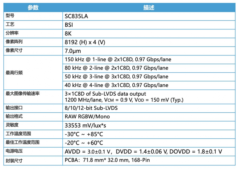

SC835LA和SC1635LA提供黑白(1/2/3/4线)与彩色(4线RGBW)双版本输出模式,能够满足客户的多样化应用需求。
在黑白1/2/3/4线模式下,产品可根据具体应用场景选择不同的模式输出,通过画面叠加,实现画面亮度和线速之间的最佳平衡。在彩色4线RGBW模式下,产品能够输出明亮细腻、色彩真实的高质量图像,提供更多细节信息。SC835LA和SC1635LA灵活的输出模式,为工业高端线阵相机提供了极强的场景适配能力,有效提升工业流水线的实际工作效能。
