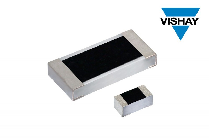

 美国 宾夕法尼亚 MALVERN、中国 上海 — 2026年3月20日 — 日前,威世科技Vishay Intertechnology, Inc.(NYSE 股市代号:VSH)宣布,推出符合AEC-Q200标准的全新系列厚膜片式电阻器---RCA-SR e3。RCA-SR e3系列电阻器兼具优异的抗硫化性能和长期稳定性,并提供五种紧凑型封装,适于汽车、工业和通信领域的应用。
日前发布的电阻器专门用于含硫环境,符合ASTM B809-25标准抗硫化性能要求,60 °C下运行1000小时后,最大阻值漂移仅为1%。相同温度下测试持续时间优于竞品器件。此外,RCA-SR e3系列电阻器在严苛的环境条件下具有高稳定性,70 °C下以额定功率运行1000小时后,其相对变化率(ΔR/R)≤1%。

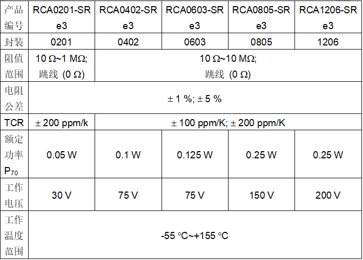

电阻器提供0201、0402、0603、0805和1206五种封装,额定功率高达0.25 W,工作电压为30 V至200 V。器件从10 Ω到10 MΩ具有很宽的阻值范围,公差为 ± 1 %和 ± 5 %,温度系数(TCR)为 ± 100 ppm/K和 ± 200 ppm/K。
RCA-SR e3系列电阻器符合RoHS标准,无卤素,专用保护涂层提供电气、机械和气候保护。电阻器适于采用波峰焊、回流焊或气相焊等自动焊接工艺,其纯亚光镀锡层兼容无铅(Pb)和含铅焊接工艺。
器件规格表:
