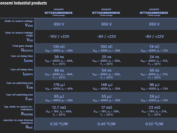

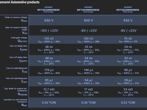

图 1:车规级安森美T2PAK封装EliteSiC M3S系列MOSFET的规格参数
图 2:安森美T2PAK封装EliteSiC M3S系列MOSFET的规格参数
T2PAK产品组合提供丰富的选型方案,其中涵盖了计划推出的12mΩ、16mΩ、23mΩ、32mΩ、45mΩ和60mΩ规格器件,均适配650V和950V电压等级的EliteSiC M3S系列MOSFET。
