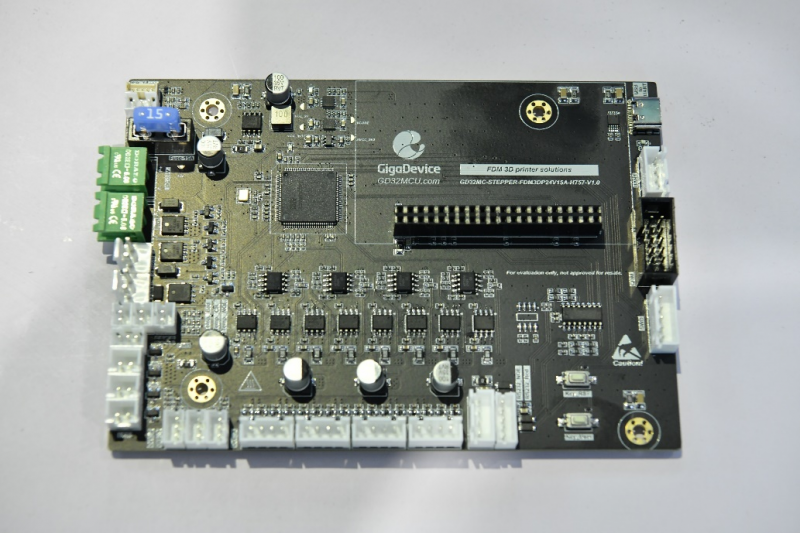

基于GD32H7系列MCU的多轴步进电机方案
在具体方案层面,以GD32H737为代表的Cortex®-M7内核高性能MCU主频可达600MHz,拥有丰富的定时器资源与多路ADC通道,ADC精度可达14bit,能够同时驱动四轴甚至更多路步进电机。依托高性能MCU的算力优势,兆易创新的方案可实现更高阶的控制算法,提升高低速控制性能:
• 在高速表现上,最高实测可达到1000mm/s速度(2000rpm以上),20000mm/s(2)的加速度。
• 在低速表现上,可实现低速共振抑制功能,主动抑制步进电机谐波干扰转矩产生的低速共振,降低低速运行的低频共振噪音和振纹,提高模型表面打印质量。
此外,自研堵转检测算法可在归零阶段实现无物理限位开关定位,减少结构复杂度;自研的自适应降电流算法则在非运动轴静止时降低驱动电流,有效控制温升与功耗。多个算法模块在同一MCU平台内协同运行,使系统控制更加集中高效。
实测结果印证了该方案的优异表现。在小船模型快速打印测试中,包含加热等待,总耗时15分钟打印完成;在薄壁模型高速打印测试中,最大速度600mm/s,最大加速度达到11000mm/s(2);在50×50×50mm立方体模型打印测试中,最大速度500mm/s,最大加速度12000mm/s(2),打印精度±0.1mm。

兆易创新的多产品线布局与3D打印需求深度契合。在产品原型机架构中,GD32 MCU承担核心控制与驱动功能,配合SPI NOR/NAND Flash,为复杂系统运行及多传感器融合提供高带宽的数据支撑。GD30DR30系列的H桥为电机提供了澎湃动力,GD30AP系列运放为信号精确采集提供有力支持。
