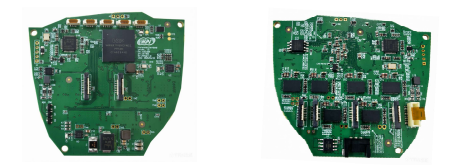

图示1-大联大世平以NXP产品为核心的11自由度灵巧手方案的展示板图

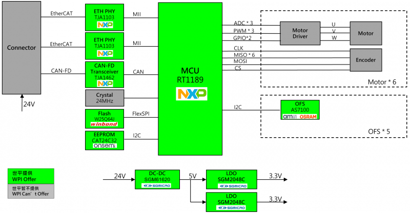

当前,全球机器人产业正加速从工业机械臂向具身智能方向演进。在此过程中,市场对机器人末端执行器的能力需求已发生根本性转变,其不仅需满足基础的抓取功能,更要求具备类人手的精细操作能力,灵活完成捏、握、钩等复杂动作,并同步实现高精度的实时力觉反馈,为人机协作与泛化操作奠定关键基础。针对这一趋势,大联大世平推出以NXP i.MX RT1189 MCU为核心,搭载NXP TJA1103以太网收发器、TJA1462 CAN收发器、华邦电子(Winbond)W25Q64J NOR Flash、安森美(onsemi)CAT24C32 EEPROM、艾迈斯欧司朗(ams OSRAM)AS7100光学压力传感器以及圣邦微(SG Micro)SGM61620 DC/DC转换器、SGM2048C线性稳压器的11自由度灵巧手方案。

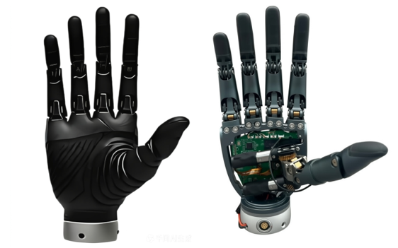

图示2-大联大世平以NXP产品为核心的11自由度灵巧手方案的场景应用图
i.MX RT1189是一款采用双核异构架构的处理器,其搭载主频为800MHz的Arm® Cortex®-M7核心与240MHz的Cortex®-M33核心,兼具高实时响应与灵活任务处理能力。该芯片内置1.5MB的大容量SRAM,并配备极为丰富的外设资源,包括2个采样率达3.5Msps的高速ADC模块和4个16位FlexPWM模块,每个模块有8路独立PWM通道,可轻松应对多电机与多传感器的并发控制需求,实现对灵巧手电机的精确控制。在通信方面,i.MX RT1189充分兼容主流工业现场总线协议,不仅集成2个EtherCAT控制器、3个CAN-FD接口、6个SPI及6个I²C总线,而且内置1个1Gbps Ethernet MAC,支持TSN功能,具有5端口(4个外部 + 1个内部)TSN交换机,为构建高实时性、高可靠性的工业互联系统提供强大的硬件基础。
图示3-大联大世平以NXP产品为核心的11自由度灵巧手方案的方块图
本方案总驱动自由度达11个,其中包含6个主动自由度,采用连杆与蜗轮蜗杆传动方式,整手最大钩握负载可达40公斤。其指尖部分通过搭载光学压力传感器,能够实时感知抓握力大小,实现针对不同物体的精准力控抓取。

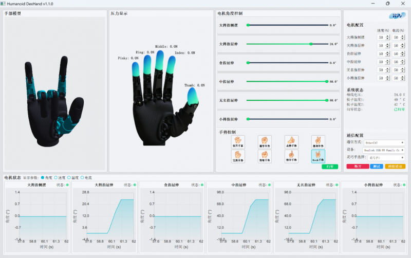

图示4-大联大世平以NXP产品为核心的11自由度灵巧手方案的上位机

方案功能:
Ÿ 采用FOC算法,实现多自由度灵巧手的精确控制;
Ÿ 完整的上位机功能;
Ÿ 实现多种手势控制:握拳、张开、胜利、完美、点赞、数字等;
Ÿ 多电机参数精准控制,包含电流、速度、角度等;
Ÿ 实时监控电机状态:电流、温度、速度、角度等;
Ÿ 光学压力感知,实时监控指尖触摸力;
Ÿ 板子温度、母线电压等系统状态的实时监控。
关键器件:
主控:NXP RT1189
Ÿ 双核处理器:Cortex-M7@800MHz,Cortex-M33@240MHz;
Ÿ 内置1.5MB SRAM;
Ÿ 2个高速ADC模块@3.5Msps,共30路ADC;
Ÿ 4个16位FlexPWM模块,每个模块有8路独立PWM通道;
Ÿ 2个EtherCAT、3个CAN-FD、6个SPI、6个I²C;
Ÿ 内置1个1Gbps Ethernet MAC,支持TSN功能;
Ÿ 支持5端口(4个外部 + 1个内部)TSN交换机,内置1Gbps TSN MAC。
Ethernet PHY:NXP TJA1103
Ÿ 支持100BASE-T1、1对双绞线、抗干扰性强、无需变压器、增强型监控与诊断功能;
CAN-FD Transceiver:NXP TJA1462
Ÿ 具备CAN信号增强功能(SIC),支持高达8Mbps通信。
光压力传感器:ams OSRAM AS7100
Ÿ 集成红外LED发射端、PD接收端、20bit高精度ADC、极强的抗电磁干扰能力。
