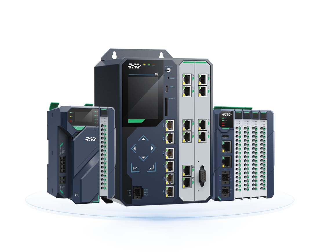

天行T4系列PLC之所以能在重载工业场景中深度落地,核心源于其全栈自主可控的技术底气。该产品不仅具备钢铁行业全工序替代能力,目前已实现60%的行业应用覆盖,成为国产工业控制领域的标杆,更能与宝信软件工业操作系统多款产品高效集成,具备全面替代国际头部同类产品的实力。
   硬核特性
六大优势适配钢铁行业严苛需求

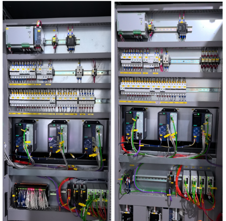

天行T4系列PLC的技术实力已在宝钢股份冷轧热镀锌C308机组改造项目中得到充分验证。
C308机组自2004年投产以来,长期承担高端镀锌板的生产重任,是企业布局高端制造领域的关键装备。随着钢铁行业对生产稳定性、智能化水平的要求持续攀升,机组原有的三菱MELPLAC PLC逐渐显露短板,在适配新生产需求、提升运维效率等方面难以满足实际应用场景。
为打破核心控制技术对进口的依赖,同时实现设备运维效率提升、故障率降低的目标,宝钢果断启动三电系统全面改造。在众多备选产品中,天行T4系列PLC凭借在稳定性、兼容性、易用性等方面的综合优势,成功成为此次升级的核心装备,扛起国产替代的重任。

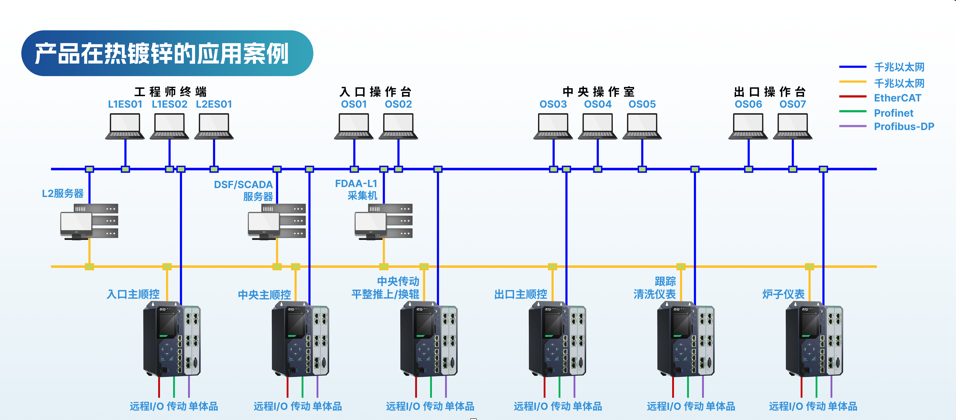

在C308机组改造项目中,天行T4系列PLC与DSF数字工业现场系统深度融合,构建起“底层采集-中层运算-上层智能”的全链路闭环体系。通过高速数据交换与对象数据转换技术,实现底层L1(核心控制层)数据的毫秒级采集与指令下达;向上对接时序数据库等多类型数据库,为数字钢卷、一键镀锌AI主操、设备故障预警等上层智能应用提供坚实支撑。这一架构不仅打通了多源数据互通壁垒,将系统复杂度降低30%,更让C308机组成为宝武集团首条全栈国产化PLC的大型连续生产机组,为钢铁行业核心控制系统国产化替代树立了可复制的标杆。
