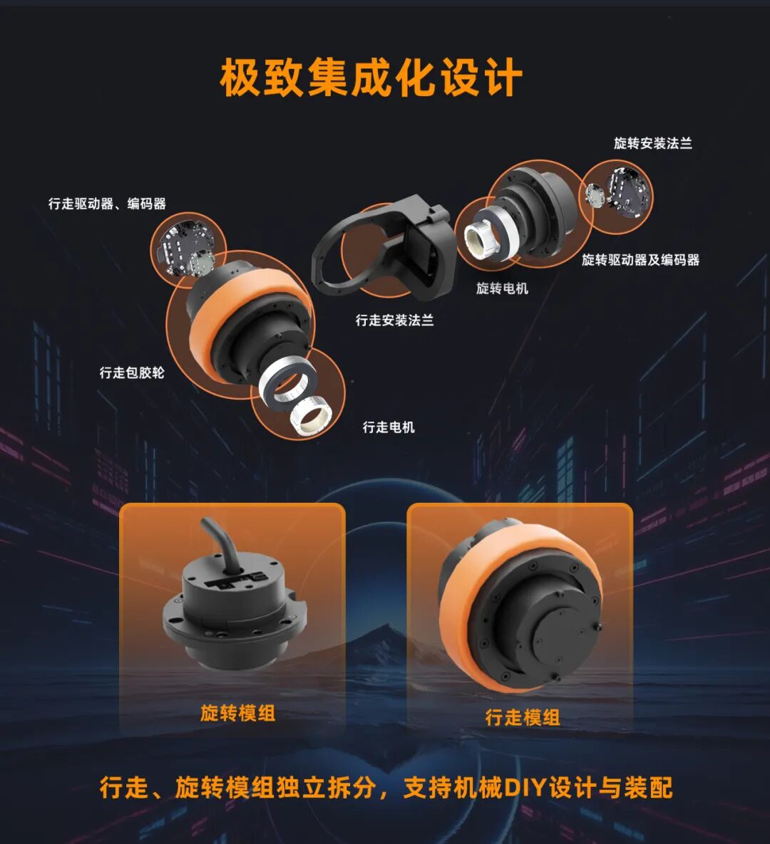

极致集成
它不仅仅是一个轮子,而是一套完整的行走与转向集成模组。集成行走/转向电机、包胶轮、行走/转向驱动板、编码器、结构件、减速机等多位一体。直接应用iSWV立式集成舵轮模组,即可替代传统老旧的复杂行走 + 转向双系统。

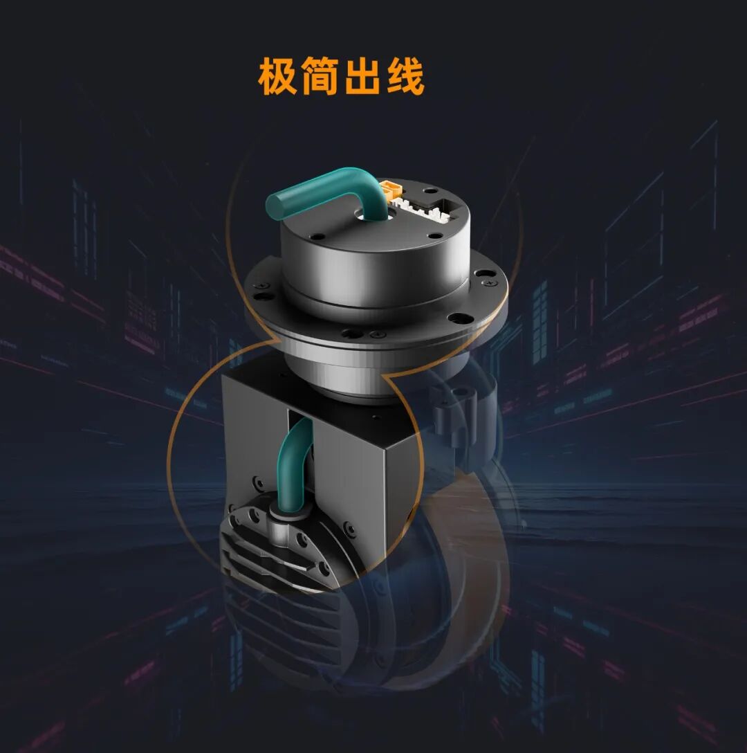

极简出线
极简出线,所有线束由中空孔穿出,与转向模组线束一齐捆扎,极简设计适配机器人小型化。

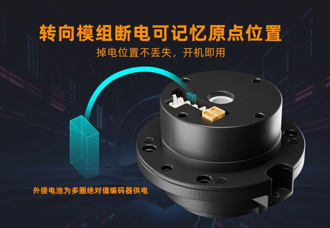

记忆功能
转向模组断电可记忆原点位置,通过外接电池为多圈绝对值编码器供电,掉电位置不丢失,开机即用。

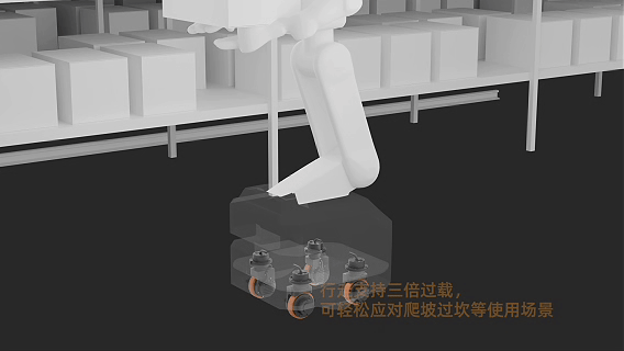

高效负载
单轮承载可达150KG,行走支持3倍过载,轻松应对爬坡过坎等复杂工况,用户可按需选择两轮、三轮、四轮底盘方案。

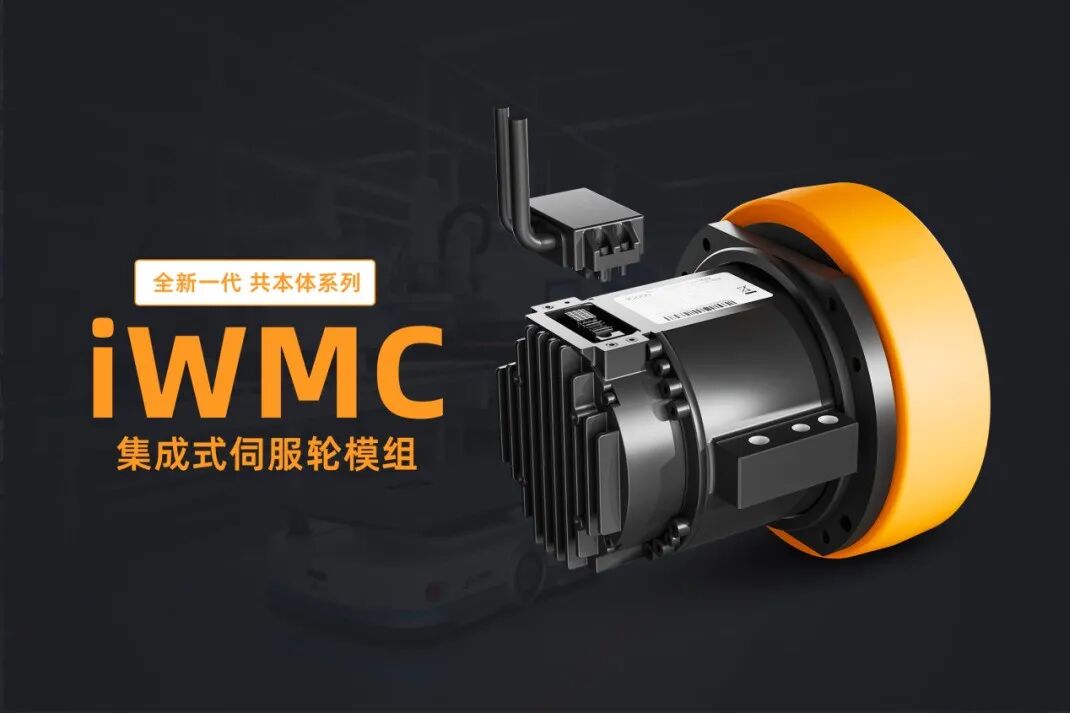

iWMC集成式伺服轮模组
步科深耕机器人行业,持续为客户带来创新性产品,走过了从传统分离式部件到集成化、一体化方案的技术革新历程。图片
全新一代共本体系列iWMC集成式伺服轮模组是步科为应对移动机器人市场“降本、保质、提效”核心诉求,对现有伺服轮方案的又一次极限打磨。它解决了市场上伺服轮TCO成本高、交付慢、防护低、出线方向受限等痛点。

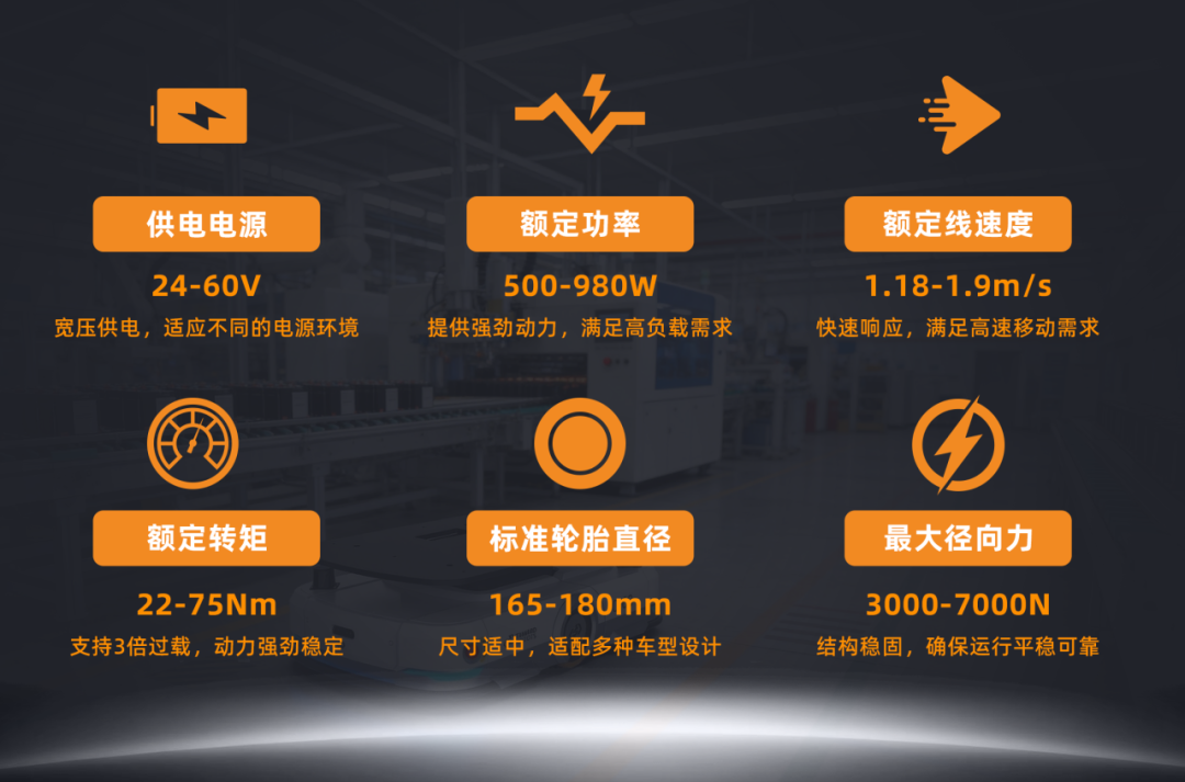

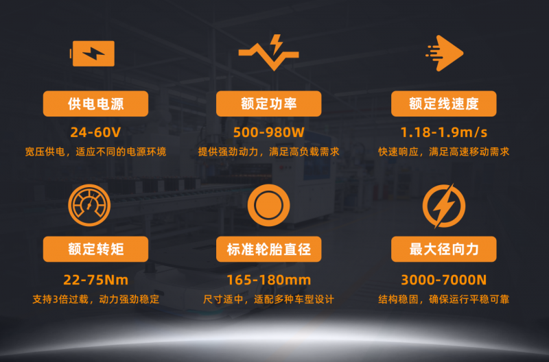

通过优化减速机设计和采用共本体集成式连接器,成功降低伺服轮综合成本,配套对接线后整体更具性价比。
交付周期短
减少生产过程中线缆的装配工序,简化流程,显著提升交付效率,增强客户满意度。

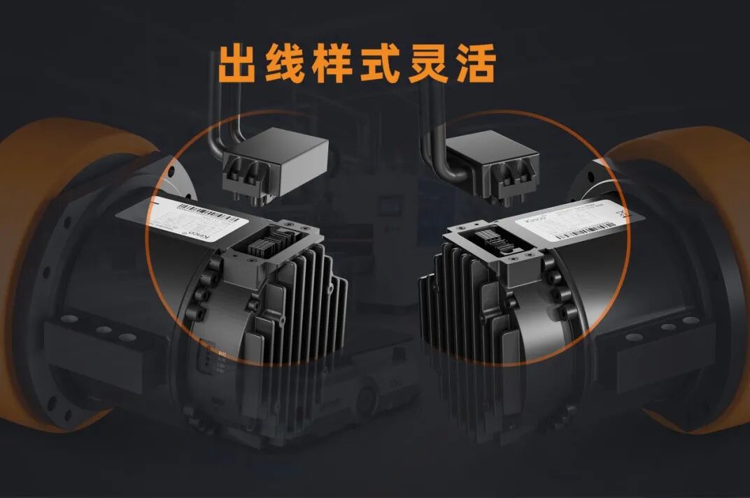

出线样式灵活
支持前出线与后出线模式,灵活选配,布局简洁,大幅提升空间效率。

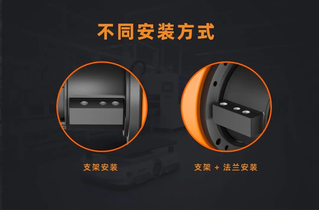

不同安装方式
提供支架安装(适用于600KG负载)与支架+法兰安装(适用于1T-2T重载),快速部署,稳固可靠。

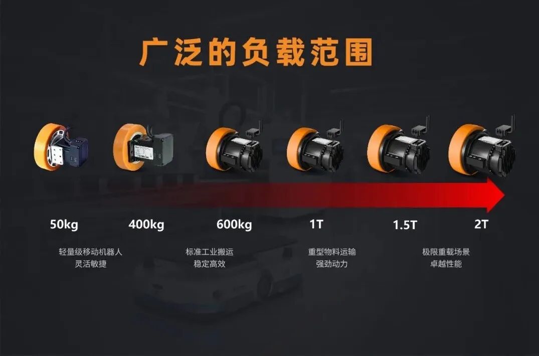

广泛的负载范围
负载覆盖50KG至2T,可全面满足轻量级服务机器人、中小型潜伏顶升 AMR、中重载移载机器人等不同载重需求,适配仓储物流、智能制造等多场景移动底盘驱动。

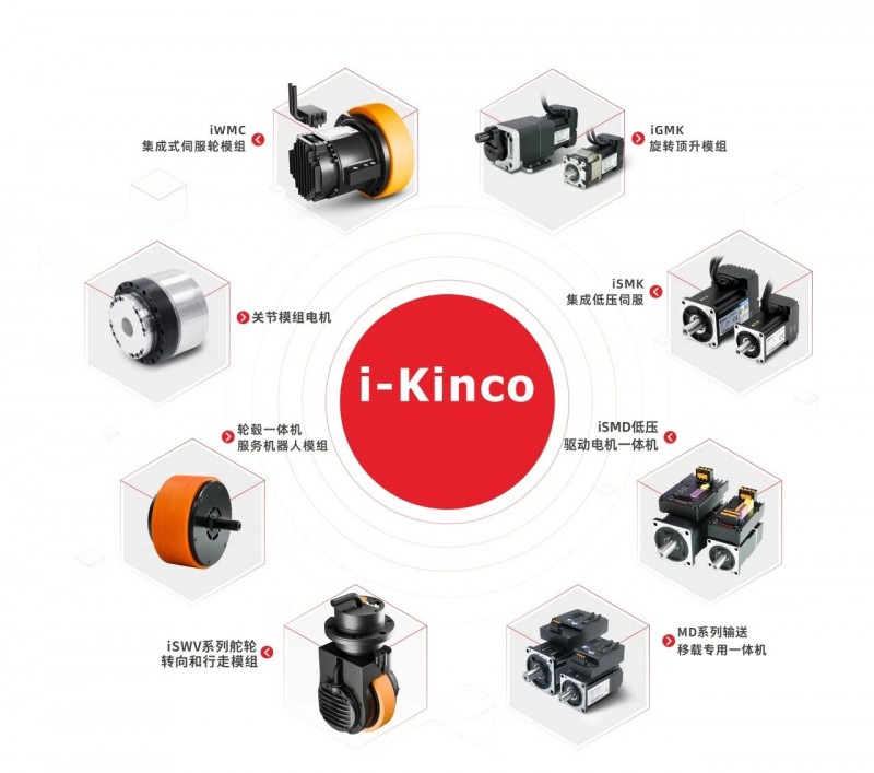

从低压伺服到高压伺服,从无框电机到旋转顶升模组,再到今天的iSWV立式集成舵轮模组与全新一代共本体系列iWMC集成式伺服轮模组……步科的产品版图,始终围绕一个核心:聚焦部件,成就全球机器人和智能设备。
无论是领先的AMR、灵活的复合机器人,还是未来的具身智能机器人,步科的部件都已深度嵌入。
