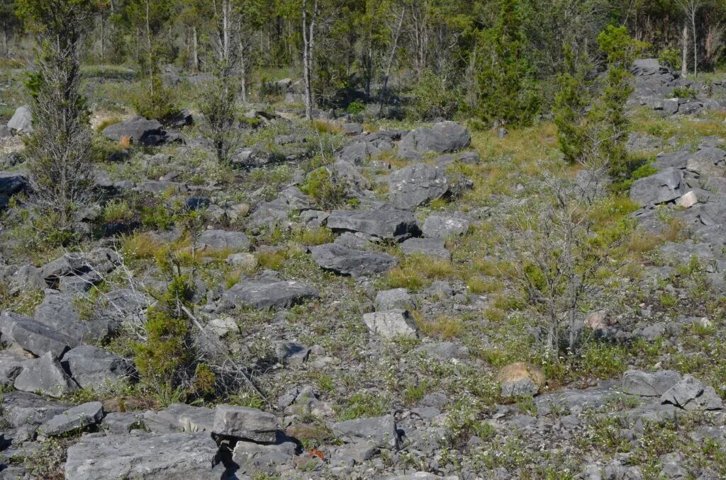

这项研究发生在美国俄亥俄州 Kelleys Island。岛上保留着一座 20 世纪初期运行的石灰岩采石场,如今早已停产,只留下爆破碎石堆、运输路径的痕迹,以及被时间反复覆盖的工业遗存。面对这样一处缺乏完整档案记录的历史矿区,美国艺术家兼研究者 Ryan Dewey 希望找到一种方式,让这些“沉默的碎石”重新讲述过去。
用数据还原历史作业现场
在对采石场进行长期踏勘的过程中,Dewey 注意到矿区内部多处分布着尺寸、形态并不一致的碎石堆。其中,一部分碎石并非当地石灰岩,而是源自冰河时代的花岗岩漂砾——这些岩石先是被冰川带入五大湖区域,随后又在采石作业中被工人清理、集中堆放。
这些碎石堆的空间分布,是否与当年的作业流程有关?仅凭经验判断难以给出答案。为此,Dewey 引入了海克斯康智慧矿山Split Desktop,对采石场内多个爆破碎石堆进行系统的粒度分析。
通过Split Desktop对碎石尺寸进行量化统计,研究发现:在采石场内部至少 8 个位置,碎石堆中有超过 10% 的石灰岩碎块尺寸明显偏大。这一结果表明,这些区域很可能并非单纯的废弃堆放点,而与当年的破碎、运输或临时处理流程存在直接关联。基于这些数据,研究者得以推断出采石作业的行进方向和空间组织方式,让原本无法复原的历史作业现场,重新具备了清晰的结构。
